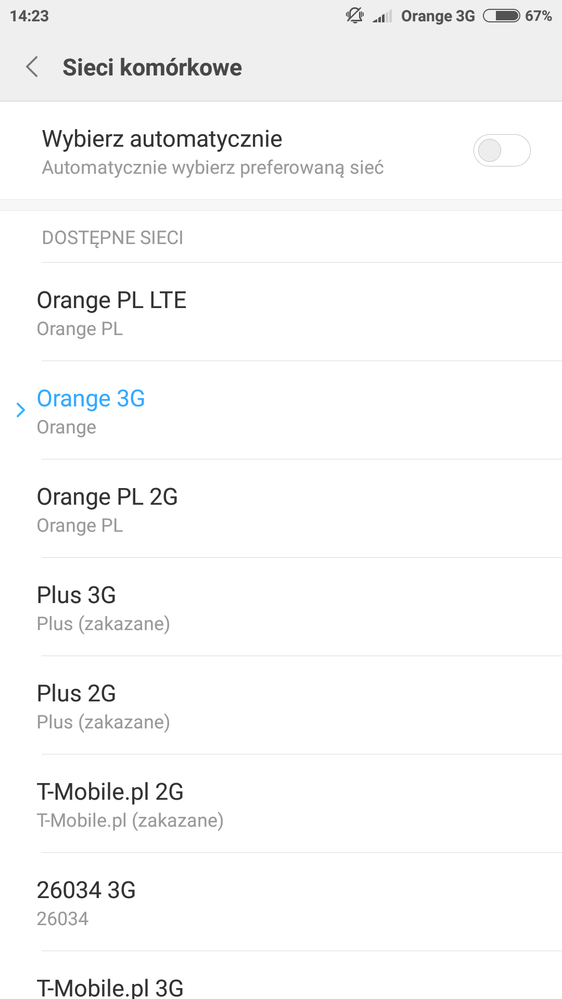

@djsmoku Tak jak pisał @Piotrekk85, na chwile złapałeś zasięg innego nadajnika, potem przelogowało Cię.  Smutny mężczyzna

djsmoku napisał(-a):
Dobra, ale wczoraj zrestartowałem telefon i miałem przez trochę LTE, a teraz nic.
Dobra jeszcze spytam, czy zmiana softu da coś?

Brak LTE
Orange i inny operatorzy w Polsce obecnie oferuje LTE na trzech częstotliwościach 800MHz, 1800MHz i 2600MHz. Każda sieć oferuje je w różnych miejscach czasem na wszystkich, czasem na części pasm.
Twój model Redmi Note 4 nie zawsze wspiera 800MHz np. tu http://www.mgsm.pl/pl/katalog/xiaomi/redminote4/Xiaomi-Redmi-Note-4.html jest info, że nie ma.
Orange na terenach słabiej zurbanizowanych (a do takich można zaliczyć ten nadajnik) oferuje zwykle tylko 800MHz po LTE (na BOK można zweryfikować na 100%).
Czasem możesz łapać inny nadajnik, który ma LTE po 1800MHz.
W sofcie nic się nie zmieni niestety.
  • 33
Brak LTE
Czyli inne karty działają i mam dlatego?
To nic z tym nie poradzę?
To co się dzieje jak po restarcie mam chwilę LTE? Które działa

Ale to jest śmieszne 3 kreski zasięgu i mam LTE.

Brak LTE
Być może jest tam 1800MHz, a różne czynniki (np. odległość, topografia terenu, zakłócenia) mają wpływ, że czasem jest LTE czasem nie ma. Im wyższa częstotliwość tym mniejszy zasięg. Chociaż nadajnik Orange i T-Mobile jest na tym samym "słupie", więc tu jakoś coś nie jasnego jest czemu łapałeś T-Mobile a nie Orange. Ew. może jakieś prace trwają na stacji.

Brak LTE
Dobra ostatnie pytanie. Czy odblokowanie właściwego mhz jest możliwe?
