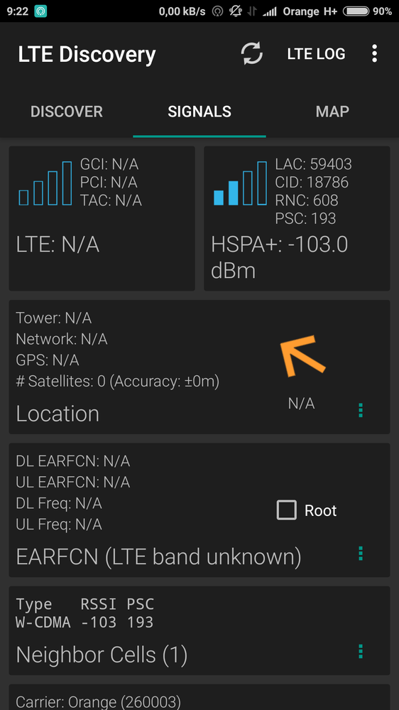

4) pobierz apkę https://play.google.com/store/apps/details?id=net.simplyadvanced.ltediscovery&hl=pl i pokaż aktualny screen co łapiesz - zakładka Signals (niestety po screenie można ustalić lokalizację nadajnika, więc miej tego świadomość)

4. screen z aplikacji dam jutro jak będę w pracy, tam mam naprawdę dobry zasięg.

To potwierdza co pisałem. Telefon nie widzi nawet żadnych zablokowanych komórek LTE, więc sugeruje, że nie łapie tych częstotliwości.
Wydaje mi się, że możliwe przyczyny są następujące:
1) chwilowe/tymczasowe problemy po stronie nadajnika
2) Twój telefon obsługuje jedynie LTE po 1800MHz, które wg serwisu BTS Search jest uruchomione u innych operatorów, a w Orange wg tego serwisu jeszcze nie. Wydaje mi się, że wcześniej załapałeś w innym miejscu LTE po 1800MHz więc miałeś na chwilę. Potem Ci nie łapie po 800MHz w Orange (które wg mapy powinno tam działać). Sugerowałbym się jeszcze podpytać w BOK (np. przez czat http://orange.pl/kontakt) jakie częstotliwości LTE są uruchomione w tym miejscu. Jeśli tylko 1800MHz to by rozwiązało sprawę. Ew może trwają testy po 1800MHz, więc może na dniach ten zasięg złapiesz.

@djsmoku A może LTE Orange w Twojej okolicy działa na częstotliwości 800 MHz. Redmi Note 4 jej nie obsługuje i stąd cały problem. Play nie korzysta z tej częstotliwości, więc to że ich karta działa by się zgadzało. Niestety niektóre chińskie telefony nie obsługują wszystkich europejskich częstotliwości. Smutny mężczyzna
[edit]
@Piotrekk85 Jak zwykle szybciej napisałeś i to, to samo co mnie przyszło do głowy! Bardzo szczęśliwy mężczyzna

Sęk w tym, że są dwa modele Redmi Note 4. Najwięcej jest bez 800MHz. Kilka miesięcy temu wyszła wersja z poprawką na Europę.
