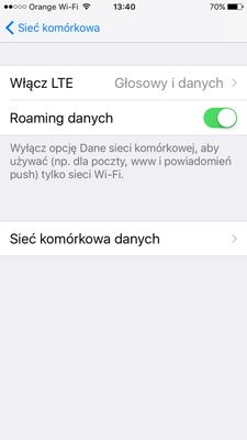

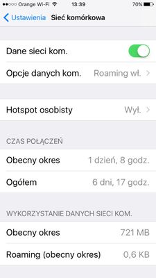

Mam: "internet i ppp".
Tak wyglądają usatwienia w iOS 10.3.1.
(nie wiem czy wskoczą tutaj zdjecia)
IMG_2204.jpgIMG_2205.jpgtutaj włoska sieć TIMtutaj włoska sieć TIM
Co do ustawień sieci to probowałem wszystkiego w 8 sieciach (3 francuskie, 3 niemieckie, 2 włoskie) skutek ten sam.
