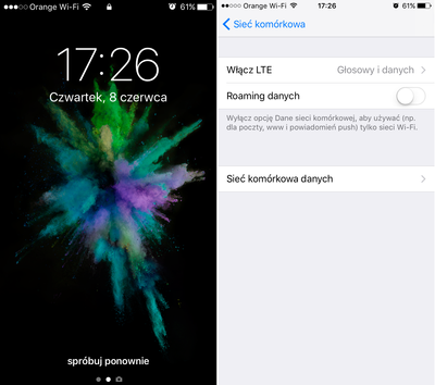

Wiadomość zawiera obraz
1. Po lewej: po próbie włączenia rozmów przez wifi i wyjściu z tej opcji.
2. Po prawej: po próbie włączenia LTE "Głosowy i danych" zostaje zaznaczona tylko opcja "Dane".
3. Oczywiście obie usługi są aktywne na moim koncie po stronie Operatora...
Dla potwierdzenia:
Niestety nie otrzymałem jeszcze kontaktu z działu technicznego z wyjaśnieniem problemu, ale mam nadzieję, że nastąpi.
