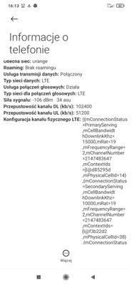

Jeśli masz samsunga (może działa na innych też) to wpisz kod *#0011# - wyświetla bardzo przydatne informacje. Ewentualnie *#*#4636#*#* 😉
