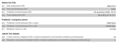

Posiadam neostradę o takich parametrach.
Dałoby radę puścić po tym coś więcej Vdsl/adsl?
Odległość od centrali po słupach to około 1,5-1,8km
Powiedzmy szczerze taki internet szczególnie jak na 2020 jest tragiczny, szczególnie upload.
Jeśli chodzi o światłowód i alternatywy: brak. Lte brak zasiegu.Swiatlowod; sprawdzalem wszystkie mapy, wszystkie wsie wokoło mają już światłowód, ale oczywiście mojej wsi (gdzie tego internetu najbardziej potrzeba) nie ma w żadnych planach (na mapce uke,ccpc itd) Na polowie domkow we wsi(poza oczywiscie moim) na mapbook uke popc jest do 2023 .więc i tak sie nie doczekam.
Jakby to mialo jakies znaczenie zamieszczam jeszcze zrzut ekranu ze speedtesta. 
120108943_659025641700962_7073286167077869877_n.pngz góry dziękuję za odpowiedzi.

@Czlowieczek Parametry dla ADSL są bardzo dobre. Jeśli linia ma około 1,8 km to z zasady VDSL nie złapie nawet synchronizacji. VDSL z matematyki sięga na 1,3 km maksymalnie. To tylko teoria, ale się sprawdza. Nawet jeśli by się  modem zsynchronizował to na granicznych parametrach czyli około 22 Mb/ sek ale działałby niestabilnie ma maxa bo na granicy parametrów. Niestety....
Możesz założyć druga usługę i router 2-WAN-owy. Możesz poszukać u OA czy nie mają w opcji radiolinii. Nic więcej mi nie przychodzi do glowy

@Czlowieczek to są maksymalne parametry na ADSL. VDSL pewnie wcale nie odpali. Tu dużą wagę ma odległość do centrali. Im mniejsza, tym wyższa synchronizacja linii i szybszy internet. Po screenie widać, że połączenie jest stabilne, bez błędów. Nic więcej się nie wydusi z tego łączą.

@andrze2 Zrób screena z parametrów łącza w menu modemu. Pomyślimy co poradzić...

W funboxie chyba tylko tyle jest. Ale co zauwazylem margines szumu wzrósł do 11.3db.
