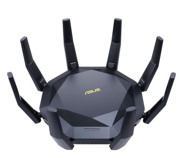

Tak w temacie jeszcze, skanując sieci wi-fi u znajomego, na swoim Laptopie, to wyłapałem 30 i to z dość mocnym sygnałem, więc jak to może dobrze działać na wi-fi 2,4 GHz, 1/2 miało na dodatek ten sam kanał ustawiony, żeby wyjść z tego zwycięsko, trzeba by zakupić porządny router i nim rozsyłać wi-fi 😉
ASUS RT-AX89X wystarczy ;)
