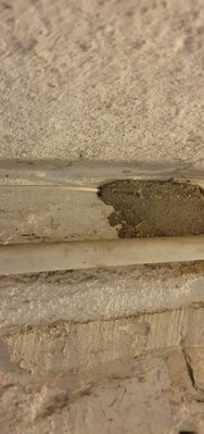

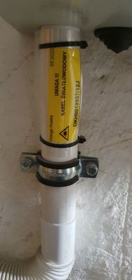

Założony świadłowód w bloku, a korzystać mogą tylko sąsiedzi spod mieszkania nr.1
Dla potwierdzenia kilka zdjęć na których widać jeden przewód idący do mieszkania rodziców (nr1)
@kalop852 czyli masz dowód w postaci dokumentacji fotograficznej że jednak jest u Was światłowód, teraz trzeba się skontaktować z Orange i ten dowód pokazać, niech zaczną działać w temacie bo to co najmniej dziwna sprawa że nic nie wiedzą o swoim łączu...
PS.
Pomijam już sam fakt wykonania przyłącza do rodziców, kabelek idzie "samopas" z szafki po ścianie i przez strop, żadnego zabezpieczenia w postaci listwy, rurki PVC i przepustu przez strop...

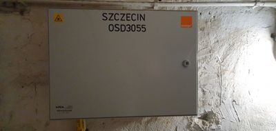

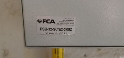

@kalop852 musisz pokazać to w salonie i uzyskać zapewnienie że sprzedawca zajmie się tą sprawą. Jak będzie oporny to możesz poprosić kierownika. Ostatecznie pozostaje Ci opisać sprawę dołączyć zdjęcia i napisać do Skierniewic. Widzę na zdjęciu że przewidzieli OPP na 32 klientów czyli na dwa bloki plus spora rezerwa.
Błąd w bazie zasobów PASTEL w ORANGE . Nie został poprawnie opisany OPP. Zły zakres mieszkań wpisany do OPP. Żaden doradca w salonie nic w tej sprawie nie zrobi. To sprawa ewidencji do której nie dotrzesz. Możesz napisać do rzecznika który zna się na rzeczy i to jest dla niego sprawa jednego telefonu, Możesz też zainteresować tym problemem UKE.
