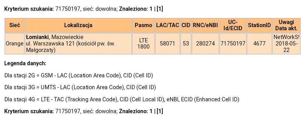

Czy to normalne, że w nocy jest wyłączane 2600MHz na tym nadajniku? Rano router jest zrzucony na 1800MHz
Nadajnik Łomianki, Mazowieckie
ul. Warszawska 121 (kościół pw. św. Małgorzaty)
http://btsearch.pl/szukaj.php?search=71750197&siec=-1&mode=adv
