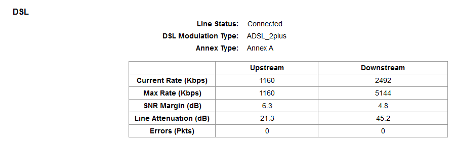

Wykonałem test na stacjonranym PC, który jako jedyny jest podłączony kablem do rutera, system zaaktualizowany, w tle nie używam żadnych programów i różnica w predkości niewielka, nadal utrzmuje się w granicach 2Mb/s. Dodaje zrzuty z ekranu danych.

@bluerange Wiecej nie będzie slaba linia.
Niewielka różnica w tłumieniu na wchodzących, ale na wychodzących sporo większa, inna modulacja i takie parametry.
@bluerange  Widać, że na linii jest obcięte pasmo, trzeba zgłaszać.
