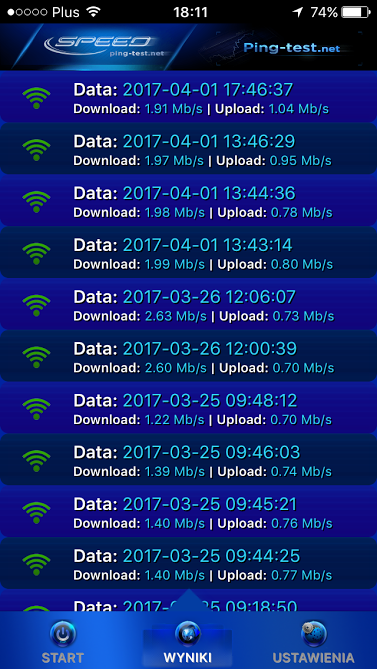

Przez kilka lat moja predkość domowego internetu Neostrada wynosiła 6mb/s i nagle predkość spadła do zaledwie 2mb/s. Po konsultacji z pomocą techniczną stwierdzono, że istniejący problem rozwiązano, ale wtedy intetnet przyspieszył tylko do 3,5mb/s i po kilku dniach znów predkość spadła. W tym smamym budynku z oferty koszytają inne osoby i predkość u nich oscyluje w  granicach 10mb/s, natomiast u mnie internet przy obecnej predkości 2mb/s jest nieużyteczny i irytujący. Mój ruter to TD-W8970, wszystko skonfigurowane należycie. Wstawiam zdjęcie wykonanych pomiarów w różnych porach i na róznnych konfiguracjach sprzętowych. Jeżeli pomoc techniczna nie jest w stanie nic zrobić to jestem skazany korzystać z usługi, która jest uciązliwa?

Wykupując neo masz wariant od 1 do 10. Obecnie od 1.1.2017 są nowe regulaminy, jeśli UKE przeprowadzi badania jakości - możesz nawet na tym zarabiać, choć na badania się nie zanosi.
Widocznie działa DLM i pewnie linia ulega czasowej degradacji. Jeśli oczekujesz rozwiązania umowy - złóż reklamację z takim oczekiwaniem np. przez mój Orange. Każda sprawa oceniana jest indywidualnie.
A zgłaszałeś kiedyś uszkodzenia neostrady? jeśli tak, jakie dostawałeś info od techników? jeśli nie, to próbowałeś wykonać samodzielnie diagnostykę przez mój Orange?

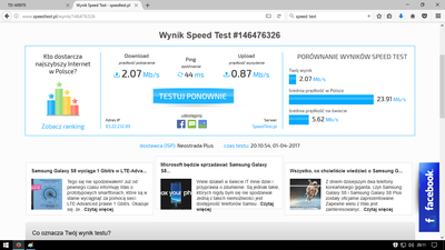

Wykonałem test na stacjonranym PC, który jako jedyny jest podłączony kablem do rutera, system zaaktualizowany, w tle nie używam żadnych programów i różnica w predkości niewielka, nadal utrzmuje się w granicach 2Mb/s. Dodaje zrzuty z ekranu danych.

@bluerange Wiecej nie będzie slaba linia.

Rozumiem, ale jak to jest, że przez ponad 10 lat internet działał na poziomie 6Mb/s i wszystko było ok jeśli chodzi o oglądanie youtube czy wczytywanie "ciężkich witryn". Jak to jest, że wszsycy sąsiedzi obok mnie korzystają z tej same oferty internetu domowego i mają predkość na pozimie 10Mb/s. Najgorsze jest to, że podpisałem z Orange umowe na kolejne dwa lata. Istnieje szansa, aby rozwiązali zemną umowe bez konsekwencji? Udostępnanie przez Orange internetu o takich parametrach powinno być wykroczeniem z ich storny. Nie da się w dzisiejszych czasach funkcjonować przy tak niskim transferze.

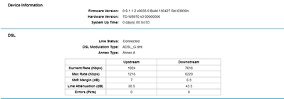

Niewielka różnica w tłumieniu na wchodzących, ale na wychodzących sporo większa, inna modulacja i takie parametry.
@bluerange  Widać, że na linii jest obcięte pasmo, trzeba zgłaszać.
