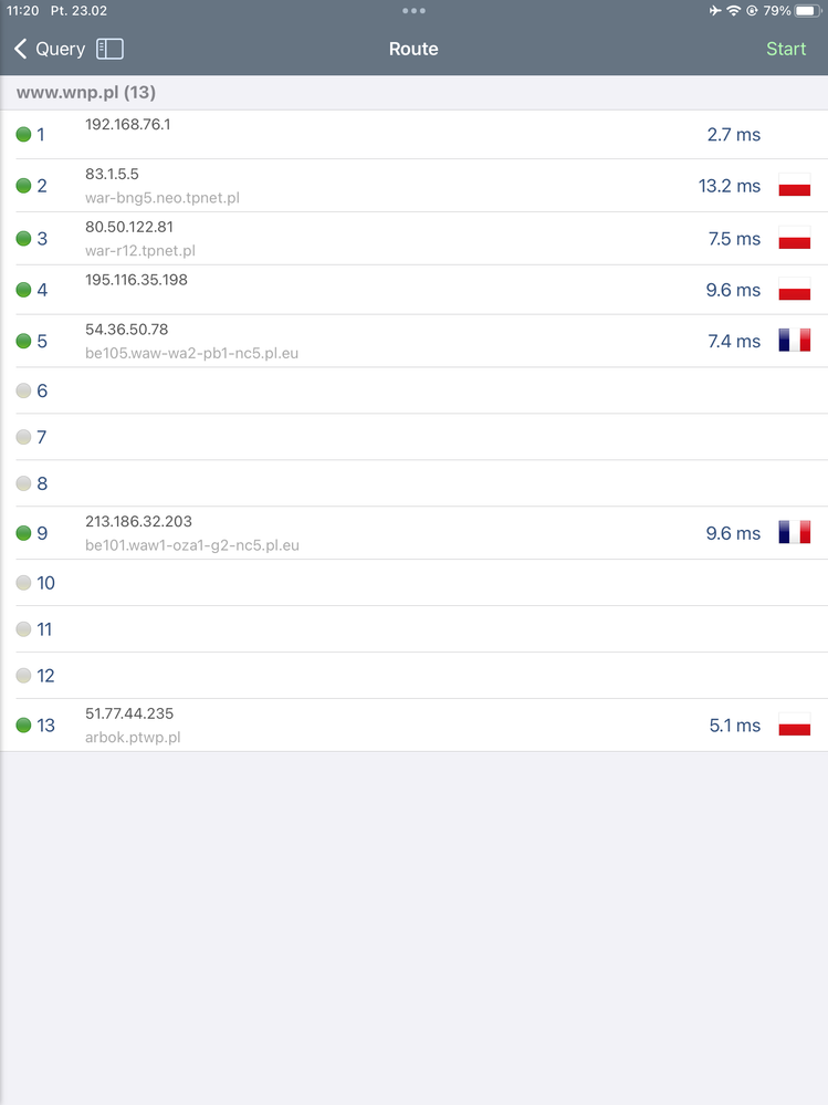

@pawelllll @gensek Sprawdźcie korzystając z https://1.1.1.1. Informacyjnie, tak wyglada trasa na światłowodzie:
traceroute to www.wnp.pl (51.77.44.231), 30 hops max, 60 byte packets
 1  192.168.76.1 (192.168.76.1)  0.514 ms  0.563 ms  0.628 ms
 2  war-bng5.neo.tpnet.pl (83.1.5.5)  8.249 ms  8.210 ms  8.154 ms
 3  war-r12.tpnet.pl (80.50.122.81)  6.060 ms war-r11.tpnet.pl (80.50.18.81)  5.654 ms  5.611 ms
 4  195.116.35.198 (195.116.35.198)  5.598 ms  8.641 ms  9.680 ms
 5  be105.waw-wa2-pb1-nc5.pl.eu (54.36.50.78)  8.271 ms  8.073 ms  7.867 ms
 6  * * *
 7  * * *
 8  * * *
 9  be101.waw1-oza1-g2-nc5.pl.eu (213.186.32.203)  3.843 ms be101.waw1-oza1-g1-nc5.pl.eu (91.121.131.151)  6.422 ms  105.907 ms
10  * * *
11  * * *
12  * * *
13  raichu.ptwp.pl (51.77.44.231)  7.089 ms  7.198 ms  7.138 ms
PS Podejrzewam, że to druga strona wycina po IP. Z Cloudflare będziecie mieli inne adresy.
Edyta: Sprawdziłem, że przez Cloudflare u mnie nie działa. Działa na gołym światłowodzie i przez LTE. Moim zdaniem właściciele serwisu ostro filtrują ruch przychodzący.

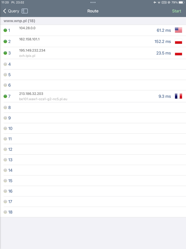

VDSL - nie działa portal gospodarczy
IMG_0388.pngIMG_0387.pngUrywa się po 213.186.32.203. Prawdopodobnie przechodzi jeszcze przez trzy hopy i dostaje block na firewallu.
