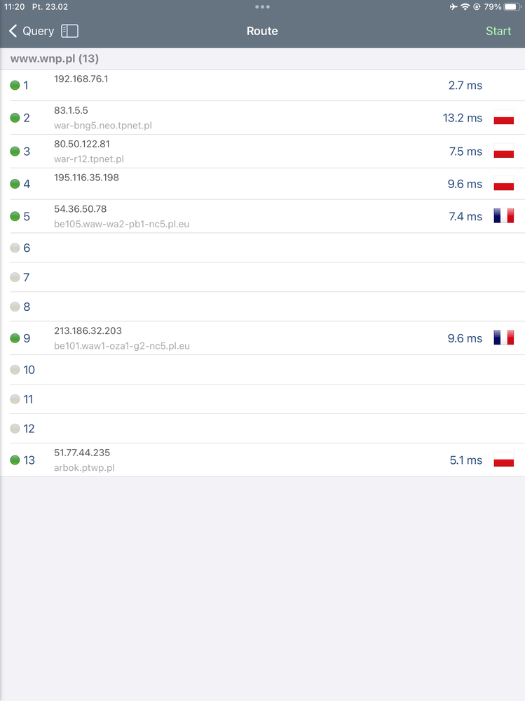

VDSL - nie działa portal gospodarczy
IMG_0388.pngIMG_0387.pngUrywa się po 213.186.32.203. Prawdopodobnie przechodzi jeszcze przez trzy hopy i dostaje block na firewallu.
