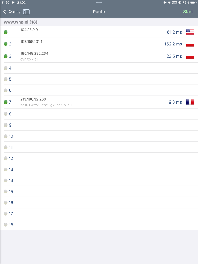

@pawelllll Jak zrobisz traceroute to zapewne urwie się na przedostatnim hopie. Zauważ, że nie dostajesz od tych serwisów odpowiedzi na ping.

IMG_0388.pngIMG_0387.pngUrywa się po 213.186.32.203. Prawdopodobnie przechodzi jeszcze przez trzy hopy i dostaje block na firewallu.
