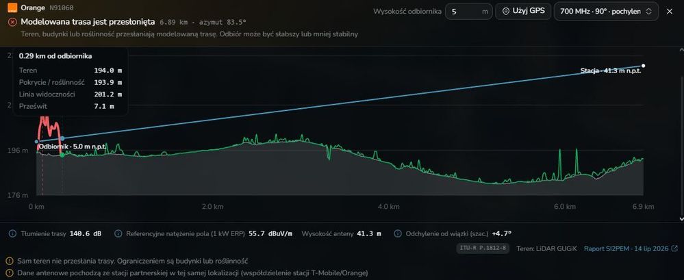

napisałem na discordzie BTsearch że edytowałem baze, dodałem komórke z 700MHz, numer ARCFN i PCI, mają sprawdzać niby, a póki co ktoś mi odpisał że może to z tego nadajnika odbieram sygnał: https://btsearch.pl/stations/431 tylko, że to mało prawdopodobne według mnie, ponieważ może i jest bliżej niż ten najdalszy o którym pisałem, bo tylko niecałe 7km ale za to NE211 jest względem niego za domem, zamocowany w stronę najbliższego nadajnika, bo po przeciwnej stronie mam zaraz za płotem las, a po drodze do podlinkowanego nadajnika jest jeszcze sporo przeszkód co pokazuje nawet wykres analiza z innego nadajnika.JPG
Jak mam więc uzyskać tę jakże prostą a zarazem ściśle tajną informację jak wnioskuję po rozmowach na infolinii? Macie jeszcze jakieś pomysły poza czekaniem ( ͡º ͜ʖ͡º) ?
