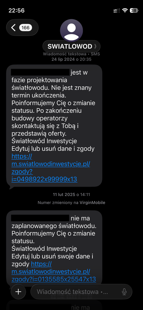

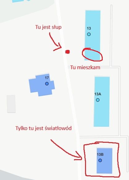

W załączniku mapka oraz potwierdzenie ze Światłowód Inwestycje, że inwestycja była ale już jej nie ma.
Słup od mieszkania jest oddalony jakoś o 8-10 metrów, a do bloku objętego światłowodem mam może 40 metrów.

@prz33m33k w jaki sposób podłączyli 13B? Napowietrznie przez ten słup koło Ciebie czy z innej strony ziemią? Ile klatek i ile mieszkań jest w 13 i 13A? Czy te bloki mają podpiwniczenie? Musiał być jakiś konkretny powód pominięcie. Zakładam że albo techniczny albo administracyjny (brak zgody zarządcy, wspólnoty itp).
  • 10
Mój adres został pominięty podczas inwestycji SI
13B podłączyli napowietrznie przez słup który zaznaczyłem na mapce. Na nim właśnie jest skrzynka i idą z niej kable.
Bloki 13 i 13A mają po 2 klatki, a w jednej klatce są 4 mieszkania (czyli 8 mieszkań na blok) oraz każde ma swoją piwnicę.

@prz33m33k w takim razie pominęli bydynki z uwagi na duży zakres prac i pewnie niską opłacalność. Żeby zasilić dwa sąsiednie bloki trzeba zejść ze słupa do ziemi. Następnie wykop do elewacji bloku nr 13 i ułożenie rury HDPE plus kabel jakieś 6J. Nie wiem czy od slupa do 13tki  jest trawa, wybetonowany plac lub kostka. Wtedy dodatkowa robota. Następnie trzeba w klatce pierwszej lub drugiej zrobić OPP ze splitterem1:16 bo wątpię aby na słupie mieli 16 wolnych włókien. Później trzeba pociągnąć rurki PVC w poziomie (piwnica) i w pionach w obu klatkach i zrobić puszki rozgałęzne na parterze i na piętrze tak aby monter mógł bez problemu ciągnąć kabel do mieszkania z OPP. To jeszcze nie koniec. Kolejny krok to przekop z bloku 13 do 13A oraz przewierty ścian w piwnicach obu bloków. I znów ułożenie kabla 2X6J do bloku 13A. Nie wiem czy między blokami jest trawa czy kostka lub beton. To znacznie podnosi koszt. Taraz należy zainstalować w piwnicy jednej i drugiej klatki skrzynkę MSN i analogicznie jak w 13 znów wybudować rurarz pionowy i poziomy. Lekko licząc z jakieś minimum 30 lub 40 tyś. Myślę że dlatego zrezygnowano z tych dwóch bloków.
I jeszcze jedno. Paradoksalnie brak zarządcy bloków mógł zniechęcić projektanta do prac. Dlaczego? Ponieważ każde wejście do piwnicy z rurarzem w celu zasilenia bloków wymagałoby oddzielnej zgody z każdym właściciele. Przerabiałem to kiedyś. To prawdziwa mordęga bo wystarczy jeden upierdliwy mieszkaniec i blokuje wszystkie prace.
