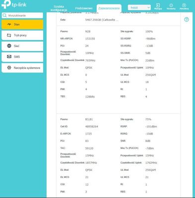

A możliwe że to 5G700 nagle zaczęło mi odbierać z BTSa dalszego, bo oddalonego o 13km (z którym już kiedyś w listopadzie bodajże, mój NE211 się łączył przez jakiś czas, kilka godzin z tego co pamiętam, ponieważ były wtedy chyba prowadzone prace konserwacyjne na moim najbliższym nadajniku) na którym od początku września już n28 widnieje w btsearch?
Czy parametry raczej wskazują jednoznacznie że to n28 jest testowane obecnie na moim najbliższym nadajniku oddalonego o 3km z hakiem?

Parametr 5G rsrp, który jest dość słaby sugeruje że to 5g może być odbierane ze stacji oddalonej raczej o kilka kilometrów a nie kilkaset metrów. Żeby coś więcej spekulować to trzeba mieć porównanie jakie parametry sieci były wcześniej
edit - 5G n28 da się teoretycznie łapać i z 15 km w przeciwieństwie do n78

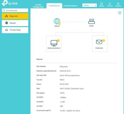

agregacja n28 dzień 2 godz. 18 49 18.09.2026.JPGniby dobry sygnał 18 52 18.09.2026.JPGniby dobry sygnał 18 54 18.09.2026.JPGwynik speedtestu 18 50 18.09.2026.JPGwynik speedtestu 18 57 18.09.2026.JPG
@atlas_cudow @arthur @Zeusek @Ron co podpowiada wam doświadczenie, te n28 jest już na  najbliższym nadajniku czy łape je z dalszego oddalonego o 13km ( ͡º ͜ʖ͡º) bo poza tym że w bazie btsearch nie było póki co aktualizacji tabeli najbliższego BTSa na btsearch to ten numer NR-ARCFN tego n28 jest nie do odnalezienia, tzn. na dalszym nadajniku w tabeli też go nie widzę ale może któryś z was wyczyta coś więcej z tych parametrów

@ŁebDoInteresów na screenach słabo widać. Masz jaki Network Cell info, a najlepiej NetMonster?
to wygląda jak dalekie 700MHz, a wiec pierwszy screen.

W jakim sensie słabo widać? Że mało danych czy że za małe screeny? Bo przecież można przybliżyć sobie
A z netmonstera też moge wstawić info po wi-fi z tela, nada sie?

@ŁebDoInteresów nawet jak zbliże, to niewyraźne...
Podaj po prostu jak mozesz:
1. RSRP
2. RSSI

@ŁebDoInteresów  Czcionka parametrów sygnału jest tak rozmazana, że nawet po powiększeniu trudno się domyśleć z kształtu liter i cyfr co tam jest napisane
