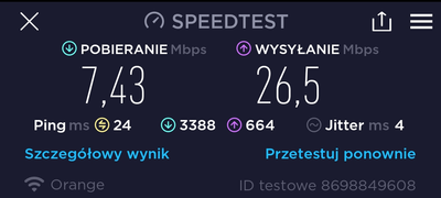

Wieczorne wyniki na 1800mhz

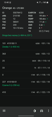

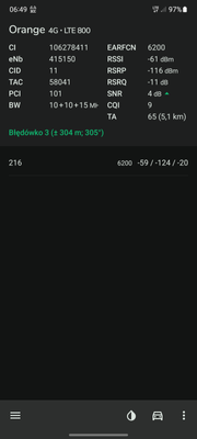

Mała aktualizacja
Podjechałem bliżej nadajnika i zauważyłem coś dziwnego. Jak jestem blisko niego to Cell_id jest inne, nie pamiętam już jakie ale zaczynało się na cyfre 5 a u mnie w domu zaczyna się na 106. I ku zdziwieniu w aplikacji NetMonster zauważyłem że na telefonie łapie pasmo 2100mhz na krótki czas w kombinacji 10+15mhz. Nie wiem o co z tym chodzi. Z innego nadajnika nie łapie bo eNBid jest 15150

Rozbudowa nadajnika
O taki numer 215150 jest gdy wyjade za nadajnik 1km a mieszkam 5,1km przed nim i tam jest 415150 Cell_id też jest kompletnie inny a to ten sam nadajnik. I wrzuca czasem w tej kombinacji 2100mhz. To chodzi o to że sygnał pobiera po prostu z innych anten umieszczonych na btsie? Bo te numery które są na zrzucie ekranu pokrywają się z tymi które są na btssearch a te które mam w domu nie są do znalezienia.

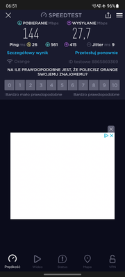

Witam, po prawie 3 miesiącach pasmo 2100mhz zostało ponownie włączone tym razem możliwe że już na stałe 😄
