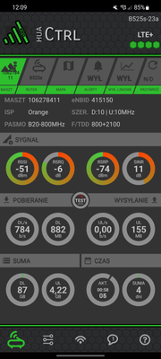

Rozbudowa nadajnika

Rozbudowa nadajnika
Są anteny na wysokim maszcie, nie ma takiej potrzeby
  • 16376
  • 68645
  • 886

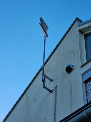

Rozbudowa nadajnika
@mily_mateusz Stąd te -51dB... Ale z tego, co wiem panele anteny powinny być ustawione prostopadle do siebie płaszczyznami w odległości min. 40cm. Czy w instrukcji tych Twoich była taka właśnie polaryzacja??
  • 82
  • 266
Rozbudowa nadajnika
Anteny zakładała firma z dobrymi opiniami, myślę że dobrze założyli bo Pan który to zakładał było widać ze ma jakieś pojęcie o tym.

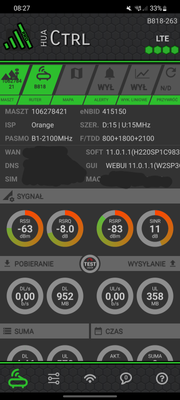

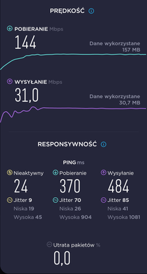

Rozbudowa nadajnika
Świeżo po speedtescie i 4g+ się nie pojawia. Gdy jest agregacja router działa na pasmie bazowym B3-1800mhz a teraz pasmo bazowe ma B1-2100mhz. Może nadajnik wykrywa że b818 potrafi za dużo i blokuje go.
Czy możliwe jest że trwają nadal jakieś prace na nadajniku i dlatego tak się dzieje?
