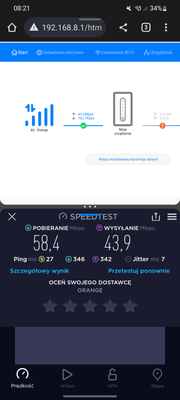

Świeżo po speedtescie i 4g+ się nie pojawia. Gdy jest agregacja router działa na pasmie bazowym B3-1800mhz a teraz pasmo bazowe ma B1-2100mhz. Może nadajnik wykrywa że b818 potrafi za dużo i blokuje go.
Czy możliwe jest że trwają nadal jakieś prace na nadajniku i dlatego tak się dzieje?
