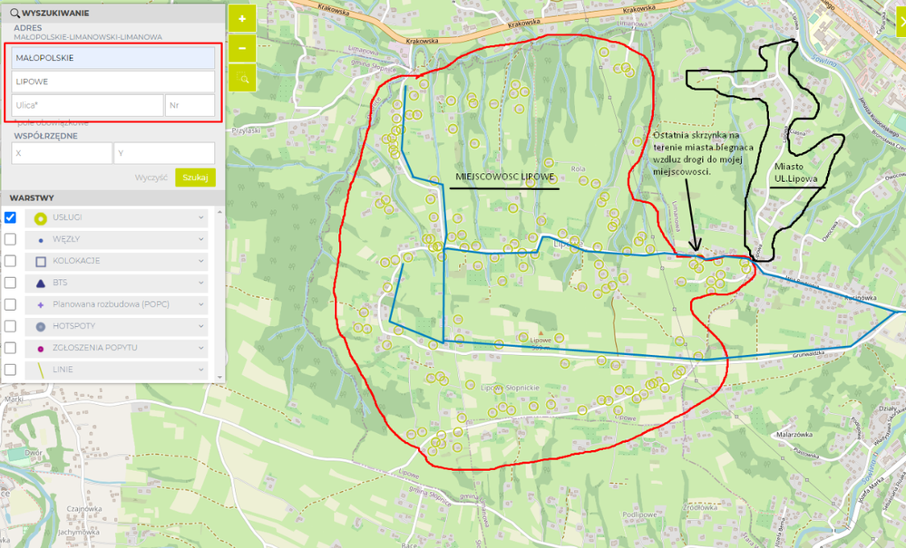

Na tej stronie której podaliście zrobiłem małe rozeznanie... Niestety nie da się  zaznaczyć całego powiatu lub obszaru by pokazał mi listę dostępnych adresów/lokalizacji światłowodu na raz, więc musiałem każdą ulicę/miejscowość sprawdzić osobno. I narysowałem dla was mapę... Najbliżej mojego miasta/powiatu 3km ode mnie wszystkie wsie, miejscowości i ulice przy głównych drogach mają światłowód poza moją miejscowością która styka się bezpośrednio z powiatem/miastem. Na czerwono zakreśliłem obszar światłowodu dostępnego pod tymi adresami/ulicami/miejscowościami a na niebiesko moją miejscowość bez światłowodu. Jak widać jesteśmy otoczeni światłowodem Orange lub w paru mniejszych przypadkach innej firmy ale ich zasięg jest mały w porównaniu do Orange. Z jednej strony na granicy miasta zatrzymała się główna linia światłowodu 1.3km przed moim domem a z drugiej strony biegnie wzdłuż mojej miejscowości linia też Orange 1.1km ode mnie. Z tego co widzę po okolicy to 80% tych lini biegnie po starych słupach starej Telekomunikacji Polskiej która jak się nie mylę należy do Orange. A pozostałe po nowych słupach energetycznych. Nie mam zielonego pojęcia dla czego my praktycznie w centrum powiatu nie mamy światłowodu a wioski oddalone o 30km od powiatu go mają... Na prawdę nie jesteśmy małą wsią, znacznie mniejsze i bardziej z rozległymi domostwami mają w pełni światłowody... U nas osiedla są oddalone od siebie o 100-200m każde a na każdym od 5-15 domostw. Na prawdę żyjemy tutaj przez internet jak w średniowieczu... Otoczeni światłowodem jako jedni z nie licznych płacimy po 70zł Mc za 10 mb/s pobieranie i 2mb/s wysyłanie... Gdy inni w tych pieniądzach mają światłowody 600mb... A jakość naszego internetu Radiowego jest jak gra w rosyjską ruletkę.

@Wilhelm1720  trudny teren...
Domyślam się tylko, że skoro ominęli w inwestycji, to powodem mogły byc trudności techniczne lub organizacyjne.
Przy POPC  powody mogą być abstrakcyjne. Daj chwilę czasu, trochę poszperamy...

@Wilhelm1720 Sporo nieścisłości pomiędzy mapami i zasięgami na stronach UKE i Orange. W Orange nie można wybrać miejscowości Lipowe, a wszystkie adresy kieruje do Ulicy Lipowej w Limanowej.
Na stronie UKE w Lipowej pod nr 215 i 54 FTTH jest dostępne- to jest dziwne. Zerknij w terenie czy te dwa adresy są podłączone do sieci światłowodowej? Sprawdź na wysokości tych adresów (i oznacz na mapie) gdzie na tej ulicy jest ostatni punkt dystrybucyjny (skrzynka w takim krzyżaku na słupie wraz z zapasem kabla w kłębku). Z tego co wyszukałem inwestycję zakończono na tych dwóch adresach...
Sprawdź opisy na tych skrzynkach i ewentualnie na markerach (takich kartkach opisowych )zaczepionych na grubszych kablach przy tych skrzynkach. To może naprowadzić na ślad wykonawcy (kwestia SI czy Orange)

Fakt blisko nas jest UL.Lipowe i często jest w adresach mylona z nami to część miasta sąsiadująca z nami. My natomiast jesteśmy miejscowością przyległą do Limanowej czyli nasz pełny adres to: Małopolska, Powiat Limanowski 34-600 Limanowa, Miejscowość Lipowe. Tak jak w wyszukiwarce podałem jest lista dostępnych adresów.
Raz jeszcze zakreśliłem miejscowość z adresami, zaznaczyłem obręb naszej miejscowości, ul.Lipowe i naszą miejscowość Lipowe. Dodatkowo na niebiesko jest linia słupów starego TPSA o której mowa która biegnie po całej naszej miejscowości i po tej samej lini/słupach biegnie światłowód po ul.Grunwaldzkiej gdzie zatrzymuje się znów na granicy mojej miejscowości tylko z 2 strony, po ul.Biedronia która się zatrzymuje na drodze głównej do mojej miejscowości i tam znajduje się ostatni punkt dostępu do światłowodu. 1.3km ode mnie za słupami i drogą. I biegnie w dół po ul.Lipowej. Jak i na ul.Grunwaldzkiej tak i ul.Biedronia stanęło na granicy miasta i do nas nie weszli. Mimo że biegną te same słupy. Dodam że terenowo nie ma utrudnień z obu ulic weszli już na szczyt jak i prosty teren góry, a dalej biegną te same słupy starego TPSA i przy głównej drodze. Ludzie też nie mieli by nic przeciwko jak by na starych pustych słupach zawisł światłowód bo wszyscy byśmy na tym skorzystali. Internet + Telewizja w jednym i dla nie których nawet Telefon. Jak będę jechał obok tej ostatniej skrzynki to spiszę jej numery i dodam je tutaj.
