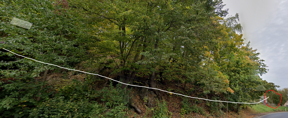

Do mojego budynku jest obecnie dostarczana neostrada 10 mb/s po miedzi kilka dni temu podczas podpisywania nowej umowy okazało się że można podłączyć światłowód przyjechał technik i stwierdził że nic nie będzie podłączane raz że już obecnie linia jest zarośnięta i częściowo gałęzie leżą na kablu i go dodatkowo naprężają, dwa jest skarpa i z nowym kablem trzeba byłoby lawirować między drzewami wersja dla zdeterminowanych, trzy za długi odcinek kabla od słupa do budynku około 80 metrów lub mniej , przyczym słup stoi na wyżej wymienionej skarpie około 3 metry nad budynkiem choć na upartego dałoby radę to obejść ponieważ za budynkiem juz nic innego nie ma sam las i wg technika wystarczyłoby wykonać dodatkowy naciąg na ścianie budynku, cztery blisko przebiega droga krajowa i należałoby wykonać "wahadło" na czas wycinki. Ten sam technik stwierdził że największym problem są drzewa i gałęzie bez tego o światłowodzie mogę zapomnieć.
Faktem jest że raz linia miedziana została zerwana przez gałąź zgłosiłem fakt na infolini "uszkodzenie infrastruktury, ale pierw przyjechali strażacy pocieli gałąź później technik posklejał, zgrzał i pojechał w siną dal i tyle zostało z tej wycinki.
Tutaj jest moje pytanie czy Orange bawi się w takie rzeczy w postaci wycinki lub gdzie to powinno się zgłaszać szczególnie że kabel leci po działce KOWR ?
W załączeniu zdjęcie sytuacji na czerwono zaznaczono słup z którego kabel schodzi a białym kolorem sam kabel
Byłbym wdzięczny za jakąkolwiek odpowiedź oraz czy ktoś miał podobą sytuacje

@gregori181  ograniczenie możesz zrobić sam. Wycinka, tylko w porozumieniu z Gminą. Są specjalistyczne firmy zajmujące się takimi sprawami. Szybko i profesjonalnie. Sam ograniczałem i wycinałem za pomocą firmy z ogłoszenia w necie. Polecam....
Drugim aspektem jest dystans dla podwieszki. Oficjalnie jest to 50m dla przelotu pomiędzy słupami czy słupem i domem. Dłuższe tylko za pomocą specjalnego wzmocnionego kabla ( wtedy do 80m)
Podpowiem, że na własnej działce możesz postawić własny słup bez pozwolenia, lub dogadać się z instalatorami, aby utworzyli specjalne zadanie dostawienia słupa, które wchodzi w zakres finansowy przyłącza. Sam tak zrobiłem dla kabla miedzianego...i tylko dzięki temu długi czas miałem Neostradę po miedzi

@gregori181  jeśli chodzi o sam fakt gałęzi na linii, podpytaj w lokalnym OSP. Co do internetu póki jest brak możliwości technicznych to Ci nie podłączą.

Drzewa wyciąć może tylko właściciel działki. Gałęzie wychodzące na teren sąsiedni może obciąć właściciel terenu sąsiedniego. Bardzo wątpię żeby Orange się angażował w pośrednictwo.

@j131  wyciąć tylko właściciel, ale służby mogą przyciąć gałęzie jeśli zagrażają infrastrukturze.
