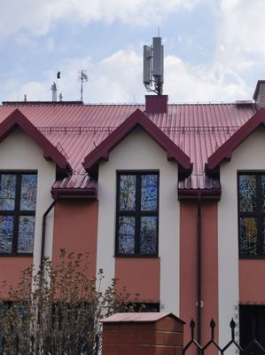

Niedawno przeprowadziłem się do nowego mieszkania i mam tutaj problem z zasiegiem, mimo że anteny są blisko.
Na zdjeciu widać te anteny, które znalazłem najbliżej,  mój blok znajduje się w tej przerwie miedzy tymi panelami anteny, czy to może mieć wpływ na zasięg? Tak przynajmniej wyjasnil mi to doradca na infolinii. Czy ten sygnal z tych paneli faktycznie sie nie zazębia? Jeśli tak to jest jakaś opcja aby ten kierunek anten został zmieniony?

@Jurgen  to, że te anteny tam są niż znaczy, że działają i akurat są tego a nie innego operatora. Najprościej to zweryfikować za pomocą pomocniczej apki NetMonster, gdzie widać BTS- y w okolicy, ( z adresami)  poziom ich odbieranego sygnału czy częstotliwości..to na początek..
Później możesz zweryfikować na stronie
http://beta.btsearch.pl/

Pokrycie powinno być 100% A jak daleko mieszkasz od tego nadajnika?

To są te które udało mi się na oko namierzyć i są około 200-300 metrów ode mnie w linii prostej.

@Jurgen Ustawienie paneli anten jest istotne. Najlepiej jak panel jest skierowany bezpośrednio na Twój dom. Znajdując się pomiędzy (dokładnie) znajdujesz się na skraju pokrycie któregoś z paneli, a to niezbyt dobrze rokuje, mimo, że teoretycznie te trzy panele pokrywają okolicę w 360 stopniach (czytaj : dookólnie)
Dochodzi jeszcze nie zawsze równo rozłożona moc nadawania poszczególnych paneli i masz to co masz...

No właśnie o to mi chodzi i tak to wyjaśnił mi doradca, ze jestem w tej dziurze miedzy i dlatego sa problemy. Chciałem potwierdzić czy faktycznie tak może być, czy tylko doradca chcial szybko zakończyć rozmowę.

@Jurgen Jak widzisz mam podobne przemyślenia jak konsultant, tylko on to może zobaczyć w systemach...więc może wie więcej 🙂

@Jurgen Nie ma żadnej dziury. Anteny tak są ustawiane żeby pokrywały 360 stopni. Większy problem stanowią lasy ale jak mieszkasz 300 metrów dalej to raczej puszczy kampinoskiej przed Tobą nie ma 😃
