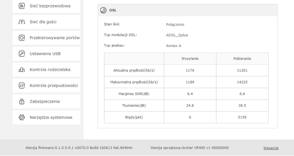

A czy mógłbyś pokazać statystyki xDSL z panelu routera?

Mam nadzieję, że o te dane chodziło 🙂

Wysokie tłumienie, synchro masz ustawione na dosyć nisko.
Na pytanie "co dalej robić?" to zależy co chcesz osiągnąć. Bądźmy realistami, że wielkich inwestycji ze strony Orange na łączu miedzianym raczej nie ma co się spodziewać. Na poprawę usługi w obecnym wariancie bym nie liczył. Podejrzewam, że jakiś element infrastruktury Orange uległ "degradacji" i już raczej "lepiej nie będzie".
Jeśli szukasz furtek na rozwiązania umowy czy otrzymanie od Orange zniżki w opłatach, to pobierz aplikację do testów https://pro.speedtest.pl/ - wykonaj certyfikowane pomiary. Jeśli będziesz miał raport (w Twoim wypadku to dosyć łatwe bo synchronizację masz ustawioną poniżej tzw. prędkości "zwykle dostępnej"). Tylko trzeba pamiętać, że każdy kij ma dwa końce i może okazać się Orange dojdzie do wniosku, że nie da zapewnić poprawnych parametrów i samo rozwiąże umowę.

Ew. jak masz zgłoszenie w realizacji, spytaj się czy mogą coś zrobić aby podnieść Ci profil synchronizacji bo masz obecnie poniżej prędkości "zwykle dostępnej".

Linie ustabilizować (poprawić złącza) i tyle, samo powinno wrócić. Tyle teorii. Na obrazku mniej więcej, takie samo tłumienie (routery różnie pokazują).

Jak linia będzie stabilna, to nic z routerem nie robimy, tylko czekamy, powinno się ruszyć za parę dni (wzrost prędkości). Albo powinien technik zresetować DLM. Reakcja może być co 24 godziny. Jak nie zrobi się lepiej, to znów trzeba czekać następne 24 godziny.
