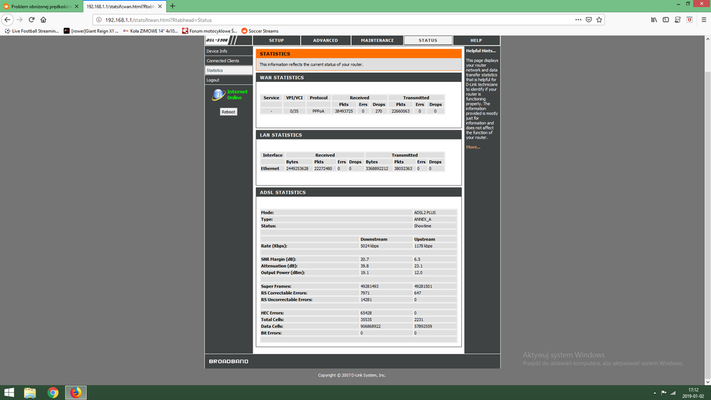

A czy mógłbyś pokazać statystyki xDSL z panelu routera?

Mam nadzieję, że o te dane chodziło 🙂

Problem obniżonej prędkości internetu
Wysokie tłumienie, synchro masz ustawione na dosyć nisko.
Na pytanie "co dalej robić?" to zależy co chcesz osiągnąć. Bądźmy realistami, że wielkich inwestycji ze strony Orange na łączu miedzianym raczej nie ma co się spodziewać. Na poprawę usługi w obecnym wariancie bym nie liczył. Podejrzewam, że jakiś element infrastruktury Orange uległ "degradacji" i już raczej "lepiej nie będzie".
Jeśli szukasz furtek na rozwiązania umowy czy otrzymanie od Orange zniżki w opłatach, to pobierz aplikację do testów https://pro.speedtest.pl/ - wykonaj certyfikowane pomiary. Jeśli będziesz miał raport (w Twoim wypadku to dosyć łatwe bo synchronizację masz ustawioną poniżej tzw. prędkości "zwykle dostępnej"). Tylko trzeba pamiętać, że każdy kij ma dwa końce i może okazać się Orange dojdzie do wniosku, że nie da zapewnić poprawnych parametrów i samo rozwiąże umowę.
Nie wiem czy sprawdzałeś jakieś plany co do budowy światłowodów (nie tylko przez Orange) u Ciebie. Może tym tematem się warto zainteresować.
