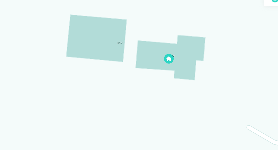

Podłączenie swiatłowodu
@krzysiek221  oczywiście.  44c to nie  to samo co 44d
Jeśli w projekcie jest tylko 44, to naprawdę żaden problem  jeśli zaś mają konkretnie wymieniona literę  budynku, to gorzej.
Powiem tak: spotkałem się z przypadkiem, gdzie był tylko numer i podłączyli w domu  który był najbliżej i się pierwszy zgłosił. Musisz, więc to ustalić  z Nexerą,  bo to jest ważne według projektu i listy przekazanej do popc
Na mapce Nexery wygląda to w następujący sposób.
  • 38
  • 139
Na mapie POPC jest tylko wpisany numer 44, a już na mapie Nexery z literką C.
