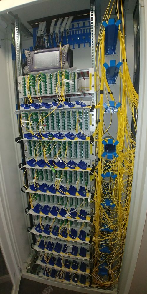

@Matt55 Tak, wszystko jest opisane w dokumentacji powykonawczej i ujęte w paszportyzacji. Technik wykonujący instalację czy usuwający uszkodzenie dostaje dokładną rozpiskę gdzie dany klient jest "wpięty". Ponieważ jak pokazałem na schemacie wyżej stosujemy system P2MP to jeden port na OLT zasila całą grupę klientów.
Na zdjęciu poniżej przełącznica światłowodowa. Tu są zakończone kable które biegną do klientów.

@marder Dziękuję za wyjaśnienie. Teraz bardziej ogarniam o co chodzi. Zastanawia mnie jeszcze jedno odnośnie światłowodów. W mojej okolicy jest też 1-2 na całą miejscowość na słupach elektrycznych taka większa skrzynka, inna niż splittery co kilka domów. Do czego może służyć w sieci światłowodowej?

@Matt55 To może być skrzynka OPP albo mufa światłowodowa. Zdarza się też że zapas kabla znajduje się w zamkniętej skrzynce.

@marder Całkiem możliwe, choć na zapas kabla raczej nie wygląda, bo  ten jest tuż obok niej nawinięty. Dzięki wielkie za odpowiedź. Fajnie, że fachowiec zawitał na forum i dzieli się odrobiną wiedzy 🙂
