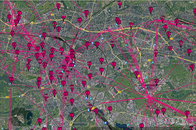

Postanowiłem porównać sieci MNO na podstawie danych udostępnionych przez UKE. Postanowiłem że zweryfikuję ile radiolinii mają operatorzy. Oczywiście im mniej tym lepiej, jeżeli nie radiolionia to stacja zasilana jest światłowodem. Na początek parę odnośnie ilości nadajników - najwięcej ma Orange i T-Mobile bo około 12000, potem Play z około 10000 a na końcu Plus około 8000. Oczywiście stacje bazowe to nie wszystko, istotne jest jakie systemy ma stacja (zdarzają się jeszcze tylko 3G ale umówmy się że to marginalne przypadki i LTE mają niemal wszystkie stacje). Dochodzi do tego również agregacja pasm i częstotliwości jednak ja skupię się tak jak wspomniałem na tym co jest przed stacją bazową a nie po. Czyli dosył. Użyłem pliku z wykazem linii radiowych w Polsce ze stycznia 2023.

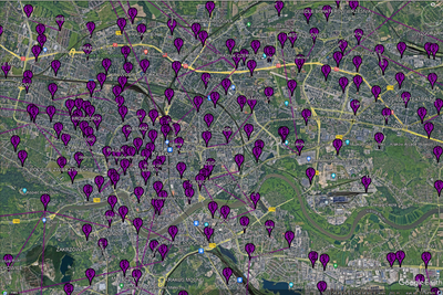

Teraz trochę grafik. Niestety nie mogę pokazać całej Polski ponieważ dane dość długo się ładują lub nie ładują się w całości do Google Earth, jednak myślę że graficzny wykaz radiolinii tego samego obszaru tylko potwierdzi to Orange stara się możliwie najwięcej stacji podłączyć do światłowodu. Postawnowiłem wybrać obszar gdzie będzie Warszawa i jeszcze jedno duże miasto jakim jest Łódź. Oto radiolinie

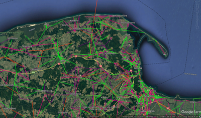

Inna cześć Polski i jak wyglądają radiolinie wszystkich operatorów na jednej grafice:

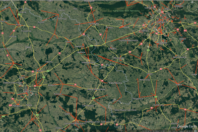

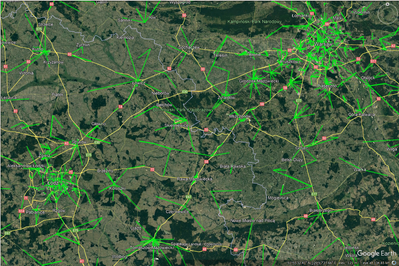

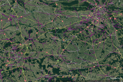

To jeszcze rzut na Kraków i wykaz radiolini wraz z wykazem nadajników (ze stycznia) - tutaj widać nadajniki bez radiolinii -
Orange:
T-Mobile:
Play:
