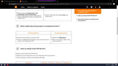

Najbliżej jestem Jana Pawła i przełączałem się na 3G też, było to samo. Byłem po PUK, ale aby wejść w ustawienia, to o zgrozo chyba trzeba podać kod abonencki, którym jest 6 ostatnich cyfr kodu PUK tak ?

@marib jeżeli korzystasz z routera, to ustawienia robisz na routerze, nie na karcie SIM. Ta sama sytuacja, jak korzystasz ze smartfona, to w telefonie ustawienia zmieniasz na 3G.
Pod PUK najczęściej jest potrzebny do autoryzacji karty SIM jak konsultant poprosi, do zmiany karty jeżeli jest uszkodzona lub zmiany kodu PIN. Do nieułatwień sieci nie spotkałem się.

Według screenshota... tak. Przepraszam, to nielogiczne
