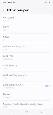

Mam identyczny problem w Anglii, z jedną różnicą: protokół APN to ipv6, protokół roaming ipv4.
Spróbowałam wszystkiego, co tu powiedziano i ciągle nie łączy. W Polsce śmigał bez wifi.
Przetestowałam ze zmianą ipv6 na ipv4, nic. Zmieniłam oba protokóły na ipv6, potem oba z powrotem na ipv4, potem do stanu wyjściowego na oba róźne - też nie.

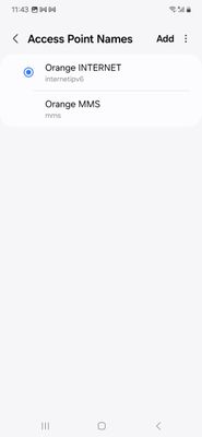

1. Usuń całkowicie punkty dostępu. Zrób reset telefonu i pozwól na wygranie nowych ustawień.
2. Jeżeli to Android to wjedź w ustawienia APN i wybierz punkt dostępu "Internet" ( radiobutton / kropka).

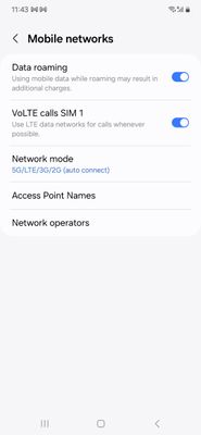

@MartaW70 sprawdź, czy masz ustawioną transmisję danych w roamingu. Może być włączona tylko transmisja danych bez roamingu. Wejdź w ustawienia ->karty SIM i ustawienia sieciowe -> Ustawienia zaawansowane -> Dane w roamingu. Ścieżka może się różnić w zależności od modelu telefonu. Ja mam zakładki Roaming krajowy oraz Roaming międzynarodowy. Najczęściej Roaming Międzynarodowy jest domyślnie wyłączony. Trzeba go włączyć i sprawdzić działanie internetu. APN zalecany jest aby był ustawiony na IPv4.

Dziękuję za odpowiedzi. To jest nowy telefon z przeniesionym numerem, Samsung 23FE, był dopiero co ustawiany na świeżo w Polsce i tam wszystko działało. Roaming międzynarodowy włączony, nie widzę innego...

Zmień sobie APN z internetipv6 na internet.
APN Protocol na IPv4.
Kliknij trzy kropki w układzie pionowym i  kliknij ZAPISZ.

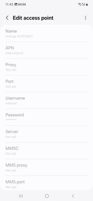

Ten profil jest nieedytowalny. Mogę dodać nowy z tymi samymi danymi i wtedy zmienić ipv, ale i tak nie łączy. Skłonna byłam sądzić, że może Orange musi włączyć coś po ich stronie, ale w Polsce działa, więc już nie wiem.
