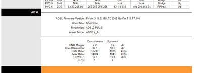

Na tp link miałem ADSL2+ i 10 MB/s na Livebox max 8 Mb/s potem internet zwolnił na livebox, a tp link synchronizuje się teraz tylko na GDTM i max 5Mb/s. Technik mi jeszcze wspomniał, że jak te urządzenie do światłowodu będzie na słupie to potem przychodzą z miernikiem i patrzą ile jest  dB 😮
tak było przed awarią:

@arturo04c Kluczową informacją jest tłumienie rzędu 40dB, czyli około 3km linii. Sugerowałbym testy połączenia na TPlinku, bo ma więcej danych niż Livebox. Poza tym LB już swoje lata ma...
Czasem na tej samej linii lepszy technicznie modem wyciągnie więcej niż inny.
Z tym słupem i miernikiem nie jest tak do końca, gdyż projekt przewiduje odległość i wzrost tłumienia na dalszych odległościach. To bilans mocy jest podstawą projektowania, a nie odległości (dla FTTH mogą być znaczne bez straty) i jasno jest określony jej poziom dopuszczalny u klienta na końcu kabla.

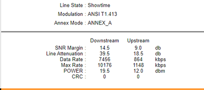

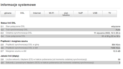

Teraz to juz nawet na GDTM nie chce się synchronizować tylko na ANSI T1.413 😮
