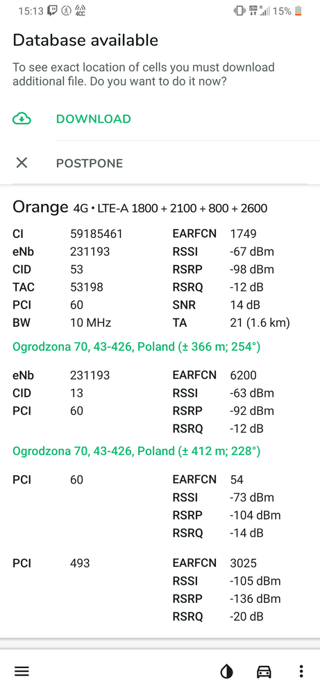

Nie zdążyłem już edytować, więc piszę jeszcze raz.
Przeanalizowałem screenshoty, które zrobiłem i wywnioskowałem, że sektor z pasem 2600Mhz ledwo zahacza o mój telefon zasięgiem. Zwróćcie uwagę na PCI 493. Parametry sygnału śladowe. Nie piszcie, że po prostu nie jestem w zasięgu (czy też, że mieszkam w dziurze). W czasie gdy mi łapało to pasmo byłem na wzgórzu, bezpośredni kontakt wzrokowy z nadajnikiem 3 km dalej, żadnych drzew po drodze bo nadajnik również na wzgórzu. Play w tym samym miejscu na ich 2600 ma -80 dBm RSRP.
