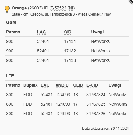

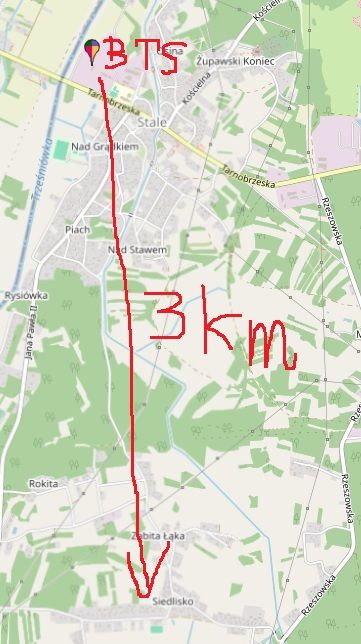

Witam, mam problem z zasięgiem sieci Orange w lokalizacji Stale ul. Brzozowa, woj. podkarpackie.
W BTSearch sprawdziłem, że w tej miejscowości przy ulicy Tarnobrzeskiej 3 jest zlokalizowana wieża Cellnex na której jest m.in. nadajnik ID: T-57522. W linii prostej do nadajnika mam około 3 km ale po drodze są pagórki na których rośnie las i podejrzewam, że to wpływa na problem z zasięgiem.

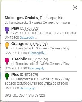

Nadajnik Orange ID: T-57522 - problem z zasięgiem w obrębie 3 km
@Burito  Biorąc pod uwagę dane z si2pem anteny play są najwyżej pod nimi networks niżej plus z swoim 5G2600 jeszcze niżej LTE plusa.
Co prawda pomiarów networks nie udało mi się znaleźć ale biorąc pod uwagę odstępy w pionie między antenami tak to wywnioskowałem.
Na tej wieży są nadajniki wszystkich polskich sieci i wiem, że Play, Plus i Orange stamtąd słabo "sieją" w tą lokalizację. T-Mobile nie wiem, bo nie mam numeru w tej sieci. Ale pewnie też nie ma rewelacji jak po drodze ten lasek na pagórkach blokuje sygnał.
Ten nadajnik T-57522 chyba też nie jest jakiś wysokich lotów, bo nawet nie ma 5G.
@Burito  nie sama odległość stanowi o zasięgu. Wspomniane ukształtowanie terenu, zadrzewienie, czy częstotliwości nadawane przez BTS, albo wysokość masztu.
W Twoim przypadku liczy się też kierunek w którym są ustawione panele anten.
Jeśli są 3 panele,to kąt pracy jednej sekcji wynosi 120 stopni
Wystarczy, że Twój dom jest na skraju tych kątów, to zasięg będzie gorszy. Najlepiej być na wprost każdego z paneli anten , bo transmisja będzie najlepsza.
Podjedź pod nadajnik i sprawdź to.
To powie sporo, ale np na tym dystansie ważne jest też jakimi częstotliwościami nadajnik dysponuje i które pasma się łączą dając starszy kanał dla transmisji, czytaj: agregacja
Jak widzisz aspektów jest sporo...
