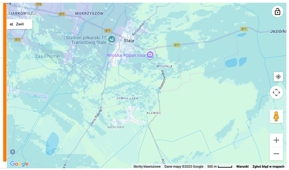

Jednakże, widzę na mapie zasięgu Orange, że tam gdzie mieszkasz są skrawki zasięgu z innych BTS'ów - sam zobacz, jak spojrzysz tam gdzie jest Siedlisko to są pojedyncze skrawki agregacji 2/3 pasm w LTE - prawdopodobnie jesteś na granicy zasięgu sektorów. Bo z tego co mówi BTSearch na stacji w Stale jest tylko LTE800, a na mapie są 2/3 pasma w LTE - czyli możliwe są zakłócenia z innych BTS'ów i pewnie dlatego jest ten problem

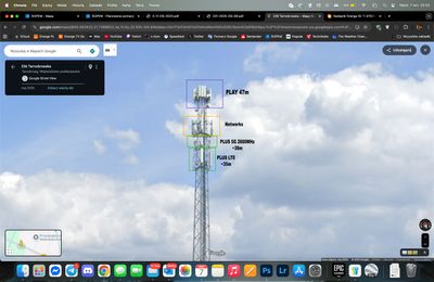

@agat13 to jest wieża Cellnex-a na której są zamontowane nadajniki wszystkich 4 sieci działających w Polsce, więc nie będę wiedział które anteny są Networks.

@Burito  Biorąc pod uwagę dane z si2pem anteny play są najwyżej pod nimi networks niżej plus z swoim 5G2600 jeszcze niżej LTE plusa.
Co prawda pomiarów networks nie udało mi się znaleźć ale biorąc pod uwagę odstępy w pionie między antenami tak to wywnioskowałem.

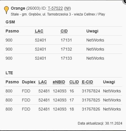

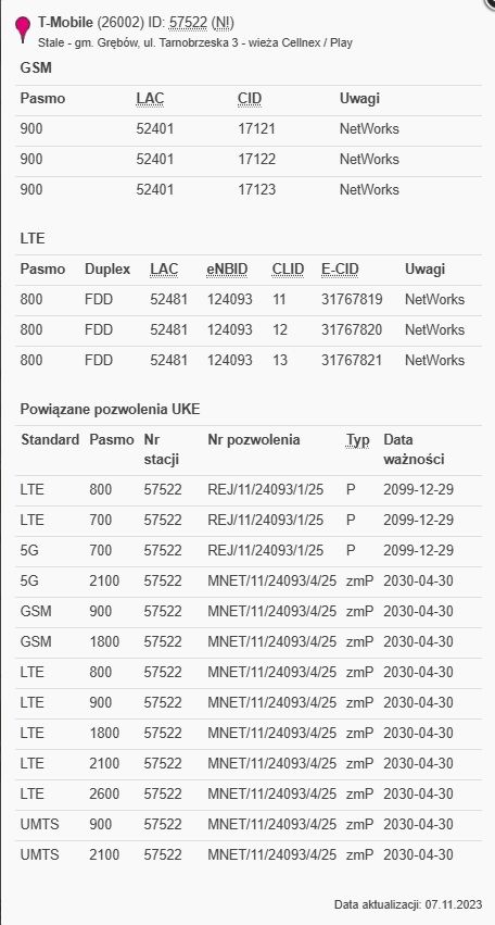

Jak to jest z nadajnikami Networks ? W takiej konfiguracji Orange i T-Mobile korzystają z tych samych anten nadawczych ?

Rozumiem, że ten nadajnik Networks obsługuje zarówno użytkowników sieci Orange i T-Mobile ?
Porównując zakresy to T-Mobile ma większe pole do popisu niż Orange. Myślałem, że oni się dzielą zakresami na Networks "pół na pół".

@Burito nie, tylko panele są wspólne..reszta to umowy pomiędzy operatorami a dostawcą techniki

Na ogół częstotliwości (pozwolenia od UKE) też są wspólne tylko Orange płaci z opóźnieniem za częstotliwości TM i dlatego w praktyce bywa różnie.
Jak TMPL ma większe pole do popisu? - nie rozumiem, ktoś wytłumaczy? Bo przecież obie sieci mają GSM900 i LTE800 - to co ma tutaj takiego lepszego T-Mobile od Orange?
