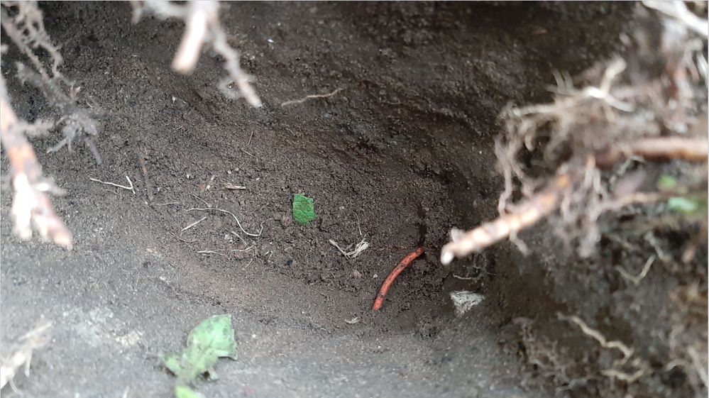

Wykopałem trochę ziemi, i natknąłem się na taki oto przewód czy wygląda on na internetowy?

@dawid1337 To wygląda na światłowód 🙂 Nigdy nie było pomarańczowych miedzianych kabli doziemnych. jakieś oznaczenia na nim są?

Nie zauwazylem zadnych oznaczen ale kabel jest dosc cienki gdyby to w czyms pomoglo
