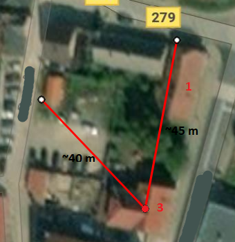

zrobiłem taką orientacyjną mapkę, gdzie dwie białe kropki to słupki telekomunikacyjne Orange a czerwona to moje mieszkanie. Podałem też w przybliżeniu odległość słupków od mieszkania.
Problem polega na tym, że mieszkanie pod cyfrą 1, w którym nikt nie mieszka od kilkunastu lat (nie podchodzi to pod pustostan?) ma dostęp do światłowodu, a moje mieszkanie pod cyfrą 3 nie ma tego dostępu. Niestety data realizacji światłowodu według gov przypada dopiero na ostatni dzień roku 2025 i w dodatku ta data była często przekładana. Przedsiębiorca jest zakryty, ale pamiętam że wcześniej był to Światłowód Inwestycje.
Jest możliwość może zrobienia coś w tej sytuacji? Czy też może te słupki są daleko mieszkania, lub też coś innego ma większe znaczenie.

@lerozynum Pierwsze o czym powinieneś wiedzieć to to, że inwestycja doziemna kieruje się troszkę innymi kryteriami. Wymaga projektów, uzgodnień ZUD i innych pozwoleń, gdyż dotyczy kopania w ziemi.
Po słupach istniejącej infrastruktury jest łatwiej i lżej, no i koszty są nieporównywalnie niższe...
Tu mamy kopanie. Druga sprawa to operator/beneficjent dofinansowania inwestycji. Jeśli twój adres jest niewidoczny w bazie danych beneficjenta, to szans nie ma, aby go dopisać w trakcie trwania projektu, a dopiero po jego zakończeniu, na zasadzie dorejonizowania. Tu warto, abyś skontaktował się z Światłowód Inwestycje i w piśmie zapytał o plany, oraz Twoje uczestnictwo w projekcie. Warto od razu napisać i gotowości do współfinansowania przyłącza, czy o wyrażeniu wszystkich zgód na prace instalacyjne. To czasem pomaga.
Instalacja/przyłącze będzie realizowane ze słupka po prawej stronie (w drodze) i jego dystans nie będzie tak jak oceniłeś w linii prostej 45m...Drugi (jeśli nie masz nawiązania w pasie drogowym do lewego słupka) raczej niemożliwy, bo przyłącza nie są realizowane w linii prostej przez posesje sąsiada, tylko w obszarze ogólnie dostępnym, czyli drogi.
Do beneficjenta możesz wnioskować w tym piśmie o przyspieszenie prac, ale to raczej mało prawdopodobne...
Zgłoś popyt na stronie Orange i UKE, to nie zaszkodzi
P.S. Doradzę jeszcze jedno: w piśmie zaznacz, że mieszkanie nr 1 jest pustostanem i poproś o zamianę w bazie danych na Twoje. Co to oznacza? Może w bazie budynek ujęty jest jako jednolokalowy i wtedy pierwsze mieszkanie ma tylko dostęp. Reszta jakby nie istnieje (spotkałem się z pominięciem jednego mieszkania na klatce mapie zasięgu) i takiego oznaczania budynków jak napisałem...1 lokator ma tylko dociągnięty światłowód 🙂 Wyjaśnij temat, może warto zaznaczyć, że lokali w budynku jest więcej i niech zmienią zapisy w bazach

@lerozynum szybciej żeby było to raczej ciężka sprawa. Muszą do Ciebie kopać z tego slupka przy budynku nr 1 o ile to jest słupek światłowodowy a nie z sieci miedzianej. Do kopania w pasie drogi trzeba mieć zezwolenia i oczywiście wszystko zaprojektować. Dowiedź się czy aby napewno jesteś w ich planie. Jeśli tak to pozostaje cierpliwie czekać.

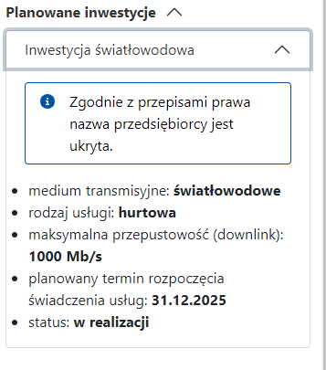

U nas w mieście niestety też było podobnie z przekładaniem daty prze ŚI. Mieliśmy datę w internet.gov na 31.12.2024. W lutym tego roku doszedłem sam przeszukując strony różnych operatorów, że będzie to robić ŚI (znalazłem to w ich planach długoterminowych). Zapisałem się do ich powiadomień o statusie inwestycji i dostałem około kwietnia e-mail ,że trwają prace budowlane, a po sprawdzenie statusu na ich stronie zmieniło się że jest w realizacji. Jednak jak się łatwo domyśleć na "placu budowy" nikogo do dziś nie ma i nie było. Za to na koniec czerwca w serwisie internet.gov zaczął być widoczny operator który będzie wykonywał tą inwestycję (zgodnie z ich regulaminem jest to na 6 miesięcy przed  oddaniem inwestycji) tylko po to, aby w sierpniu zmieniło się to na 31.12.2025 i już nie wiadomo czy się śmiać czy płakać - operator oczywiście został ponownie zakryty.

Także moim zdaniem nic nie zrobisz musisz czekać tak jak my może rok może więcej.. Z robią jak będą mieli ochotę.

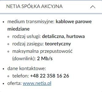

Tak dla ciekawostki nasz Internet wygląda tak obecnie: (jak czytam jakieś tematy o Internecie symetrycznym 10GB czy 8 G,b, a mi by 300mb na nowo życie ułożyło 🙂  :
