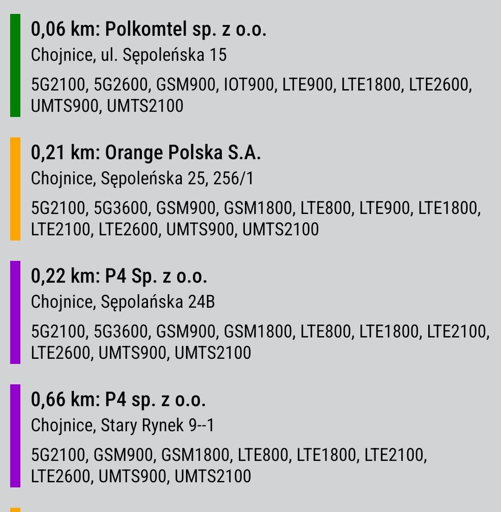

Jest aplikacja na Androida 'nadajniki', tam masz listę nadajników w pobliżu, pokazuje odległość i jakie ma pozwolenia na pasma.

Tutaj nie 'zastrzeliłeś' bo nie korzystałem tego jaki to nadajnik, wiem dokładnie bez nich jaki to mój nadajnik. Raczej aplikacje mam z ciekawości jak pokazuje najbliższe nadajniki i przyznam że pokazuje dobrze i odległości raczej też...tak że aplikację mogę polecić w formie informacji a czy pokazuje poprawnie nadajnik nie sprawdzałem.

Mieszkam w Chojnicach około 38.000. Nadajników trochę jest ale koło mnie każdy operator ma jeden nadajnik to nie ma problemu.
MC888 poza tym pokazuje numer nadajnika i na stronie co @ketrasaArtur  pokazał można to doczytać.
