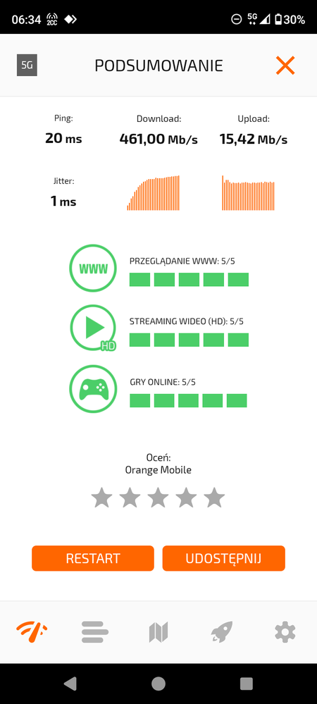

@ketrasaArtur  @agat13  mierze prędkość na 5g w obu pokojach to mam prędkość 350 mb/s
Pokaż.

@Januszbba
Czyli jednak mijasz się z prawdą, bo nie masz 350 mb/s tylko więcej. Ale to w apce MO, ja bym jej nie wierzył. Ja bym sprawdził apką pro.speedtest.
