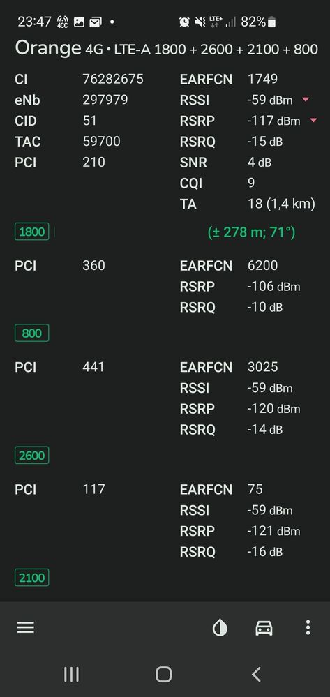

telefon z androidem i screenshot z aplikacji  netmonster  zakladka live

Tel. to samsung a3 2017, router miałem typu "mydełko" bez anten, ale sprzedałem bo nie czułem różnicy a stary tel i tak nie używany.
Mieszkam w małym bloku, okolica przy lesie. Prędkości sprawdzone speed testem na komputerze. Antena... jak taką antenę podłączyć do obecnej konfiguracji, bo rozumiem że chodzi o takie pod (specjalny) router?
Nie wiem gdzie jest BTS i gdzie kierować umieszczenie telefonu by mieć optimum, każdy pomiar prędkości wykazuje bardzo duże fluktuacje prędkości, nie ważne gdzie umieszczę telefon - istna loteria.
Oferta na kartę, lejka na pewno nie ma, zasięg też jest 3 kreski na 4, za to raz jest lte a raz lte+

@qwoot  dobry zasięg, duże zakłócenia, przeciążony nadajnik

@qwoot sam telefon jest już leciwy. Mało pamięci, a jak jest zapchany, dodatkowo pełni funkcję routera, to i prędkości nie są imponujące. Proponuję zaopatrzyć się w nowszy model lub pożyczyć od kogoś i przeprowadzić próby. Zalecany byłby router stacjonarny, z możliwością podłączenia anten zewnętrznych i agregacja przynajmniej dwóch pasm. Router mydełko najczęściej odbiera jedno pasmo, bez agregacji, więc nie odczuwana była różnica w prędkości.
Podaj przynajmniej miejscowość i jeśli jest to ulicę. Będzie łatwiej podpowiedzieć, gdzie masz najbliższy nadajnik.
