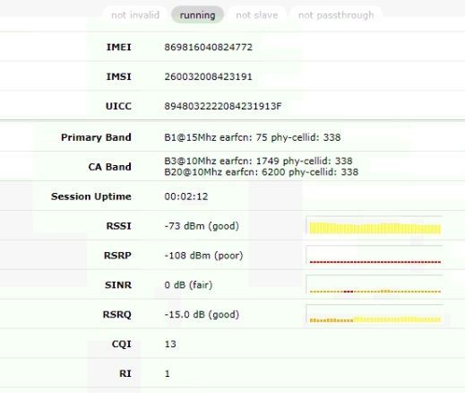

@ketrasaArtur  Ja jestem bardzo  zadowolony ze światłowodu od Orange w mieście a mieszkam w bloku ale mobilny internet w górach w moim 2 domu działa kiepsko w Orange ja nie winię operatora bo jest wiele czynników pogoda,ile ludzi korzysta w danym czasie ale tak mi pisałeś zmiana operatora to może być inna konfiguracja a ten sam nadajnik mam porównanie między Orange a operatorem na P w P prędkości między około 50-60 mb/s momentami 100 mb/s a w Orange cały czas pokazuje między 20 a 30 mb/s a momentami przy ładnej pogodzie ale też po samych parametrach można dużo ocenić bo jest ustawiony idealnie na nadajnik antena kierunkowa a do nadajnika mam 2 km zostaje mi sprawdzić operatora na T bo na P u zielonego to sobie dam spokój bo na nim lte działa bardzo kiepsko czytając opinie w necie.
PPOrangeOrange
@ketrasaArtur  A jak Ty to widzisz?
  • 3070
  • 27
Kombinacje w przypadku agregacji 4 pasm Lte
Kolego @Januszbba zainwestuj proszę w przecinki i kropki, bo twoja rozbudowana wypowiedź to formalnie jedno zdanie. Zadbaj też o jasność przekazu - używasz dużo słów, które niosą mało treści. Ciężko zrozumieć, o co ci chodzi. Chcesz, byśmy zinterpretowali wyniki jakościowe sygnału dwóch operatorów w danym miejscu? Przecież masz na obrazkach uproszczoną wizualizację (czerwony - źle, zielony - dobrze).
W P masz agregację 4 pasm, w tym, ciekawostka, jednego o innym cellid. Kotwica w B3 (L1800). Łącznie 55MHz pasma.
W O 3 pasma, 35MHz, kotwica na L2100.
Teoretycznie w P powinieneś mieć lepsze transfery. W praktyce nie wiemy, ilu użytkowników jest podłączonych do danego bts, kiedy i ile transferu generują, ani czy bts będzie agregował zawsze tyle samo pasm i ustawiał konkretne jako primary (możesz próbować po stronie routera wymuszać konkretne ustawienie).

@ŁysaKaszankaINC  Ok postaram się Dziękuje za informację ludzie krytykują każdego operatora ale to jest głupie bo trzeba przetestować każdego operatora w miejscu  gdzie mieszkasz przed dokonaniem  ostatecznego wyboru i wybierzesz tego  gdzie są lepsze parametry i prędkości nawet na tym samym nadajniku.
