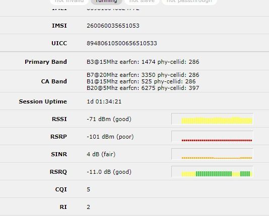

Witam na moim microtiku atl lte 18 kit nie mam wskaźnika w postaci kresek zasięgu Lte Nie wiem jaki parametr za to odpowiada?  Czy odczytując to ze zdj mam 4 kreski zasięgu?

@Januszbba  do tego jest apka NetMonster. Da przybliżone pomiary w miejscu gdzie jesteś .
Poza tym w każdym routerze w parametrach połączenia muszą być gdzieś ujęte te dane które znajdują się w linku. Kwestia późniejszej interpretacji. To mówi o połączeniu, a nie kreski

Cześć @Januszbba
SINR oznacza miara jakości sygnału użytkowego w stosunku do zakłóceń szumu.  Im wyższa wartość, tym lepsza jakość sygnału. Przy wartościach SINR poniżej 0 szybkość połączenia będzie bardzo niska, ponieważ oznacza to, że w odbieranym sygnale jest więcej szumu niż w części użytecznej i istnieje również prawdopodobieństwo utraty połączenia LTE.
Bardzo dobrze: więcej niż 21
Dobrze: od 13 do 20
Trzeba coś zmienić: od 0 do 12
Źle: mniej niż 0
Wiecej informacji o parametrach sygnału LTE w tym linku https://jackiewiczowie.blogspot.com/2014/10/parametry-sygnau-lte.html

@Pablo5  No tak to ja wiem 🙂  ale Jaki konkretny parametr odpowiada na ilość kresek zasięgu? 🙂  I jak się dowiem ile mam tych kresek? 🙂

@agat13  Ale ja już to sprawdzałem 🙂 ale nadal nie wiem jak to się przekłada na ilość kresek zasięgu 🙂 i nie dowiem się ile jest tych kresek czy 1 czy 2 czy 3 czy 4 🙂

@Januszbbaczy na Twoim urzadzeniu Microtik znajduja się jakies wskazniki LED? Jeśli tak to  wtedy siłe sygnału można odczytać z tego wskaźnika LED znajdującego się na obudowie urządzenia. 🙂

@Pablo5  Nie wiem może gdzieś się to odczytuje w ustawieniach microtika ale ja nie wiem gdzie 🙂 może ktoś z Was ma microtika to będzie wiedział 🙂 na obudowie tego nie ma. 🙂

@agat13  A te parametry ze zdjęcia są dobre ? 🙂 a to w routerze mam te paremetry 🙂 ale mi chodziło o co innego. 🙂

@JanuszbbaRSRP - czyli rzeczywisty (czysty-bez zakłóceń) poziom sygnału i SINR czyli odstęp sygnału od szumu (im większy tym lepszy). Pomiar wskazuje na słaby sygnał
