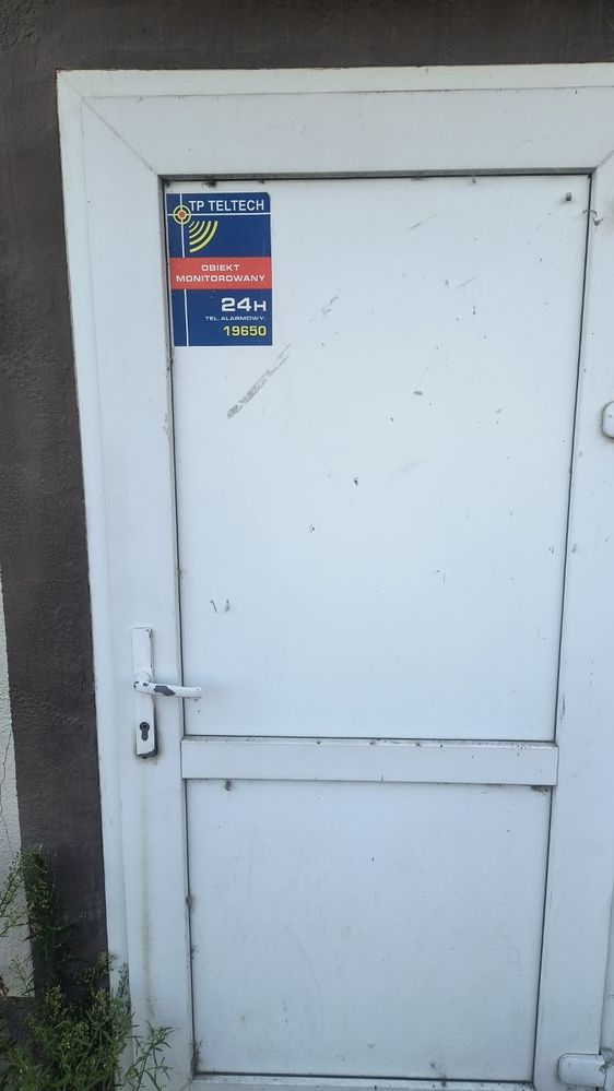

UPDATE
Na temat centrali mój tata mnie troche podprowadził I sie okazało się że centrala jest blisko lokalnego orlika (tam też jest szatnia lokalnej drużyny piłkarskiej)
w załączniku dodaje zdjęcie jak to wygląda
UZNAJE WĄTEK ZA ZAMKNIĘTY

No widzisz, dałeś radę. Tak trzymać! Jeśli jeszcze coś szalonego wpadnie ci do głowy to też koniecznie się podziel.
