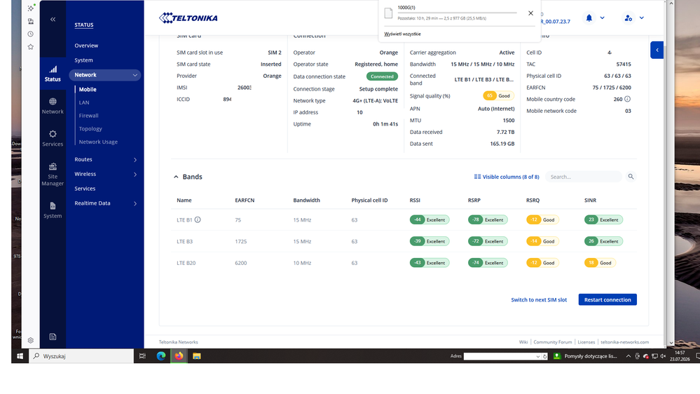

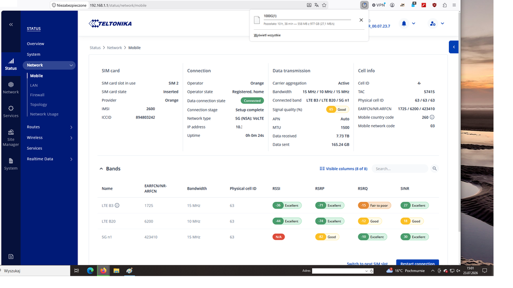

Testy w Polsce. Bez problemu 30 Megabajtow na sekunde czyli pi razy drzwi 250 Megabitow na sekunde  w warunkach wiejskich. eNodeB widze z okna. Stabilniej jest na LTE-Advanced.
Pasmo 700MHz nie daje niczego istotnego choc je agreguje. W nocy wychodzi spokojnie 500Mbit ale nie mam tu zadnej innej nosnej o wyzszej czestotliwosci. W nocy najwidoczniej pasmo 2100 MHz oraz 1800MHz jest mniej obciazone.
O dziwo nie agreguje mi pasma 2100MHz w 5G NSA jak wcześniej.
