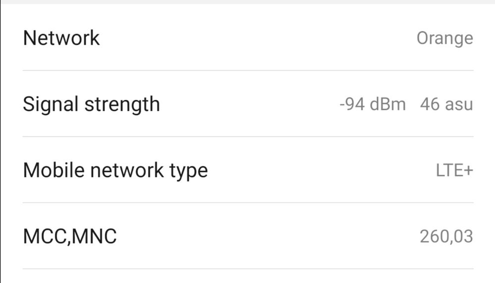

Internet mobilny nie działa
Pokaż szczegóły
Odszedłem 5 metrów od budynku i wynik wcale nie powala ale za to mam internet. W załączniku screen z telefonu

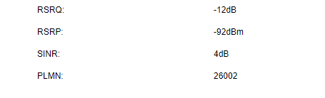

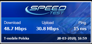

Ja mam teraz takie parametry
W nocy jest trochę lepiej i taki speed
Jak widać jakość sygnału jest zła, parametry skaczą, poziom do -95dBm.
