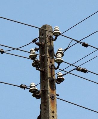

U mnie akurat - jak już wcześniej wspomniałem jest Warszawa. Koło domu jest studzienka Orange, a tam gdzie tej studzienki nie ma to są właśnie słupy, ale z kablami miedzianymi Orange. To z jednej strony ulicy. Z drugiej kable idą od budynku do budynku po takich ceramicznych zaczepach jak na tej latarni:
zaczep.jpgTylko że one są przyczepione do budynków. Były one jeszcze za komuny instalowane. Nie wiem jak się one fachowo nazywają. Teraz pewnie już takich nie robią.

przecież to jest napowietrzna linia energetyczna NN (niskiego napięcia) a te biale struktury to ceramiczne /porcelanowe izolatory
Światłowód nie ma problemu puścić po takich - kwestie pozwoleń i umów dzierżawy a tu Zakłady Energetyczne chcą się czasami tak dorobić, ze Operator mówi a róbcie sobie sami taki biznes
