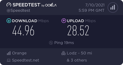

Teraz zastanawiam się czy ten modem może ma jednak agregację. Na stronie komputerswiat znalazłem info:
  • LTE Cat 4: 150/50 Mbps / nie / nie (pobieranie/wysyłanie/agregacja pasm pobieranie/agregacja pasm wysyłanie)
To mi zasugerowało że ten modem nie ma agregacji. Ale wyniki są dobre (co prawda nie stabilne przez cały czas):
Wpięta jest do modemu antena kierunkowa (20 dBi chociaż rzeczywiście pewnie mniej) i modem ma dwa wejścia pod anteny. Sam modem jest wpięty do routera i dalej leci po WiFi 2,4GHz (czyli to już jest wąskie pasmo). Ogólnie w perspektywie dostępu do światłowodu nie opłaca się inwestować w lepszy sprzęt do LTE. Testem w smartfonie w tym samym miejscu przekraczam 100Mbps (LTE+).
Parametry z modemu: RSSI: -63dBm, RSRP: -91dBm
  • 22112
  • 65724
Huawei e3372s-153 i możliwa prędkość w sieci Orange oraz wpływ urządzenia na innych userów w sieci
@tolek widocznie nadajnik nie jest obciążony, więc temu masz dobre parametry. U siebie na wsi ledwo z agregacją pasma takie parametry uzyskuję, a często są gorsze. Nadajnik jednak obsługuje spory teren, do najbliższego jest ponad 5 km.
  • 16220
  • 67630
  • 878
@tolek znaczy internety kłamią, że nie ma wyjścia na anteny zewnętrzne... Na jakiejś stronie z opisem technicznym było napisane, że " " . Masz rację, na innych piszą, że do 2 anten można podłączyć..
Do BTS musisz mieć blisko, skoro takie masz parametry i wyniki... W sumie jak na dongiel, nieźle. Ciekawe jak to wygląda bez anten?

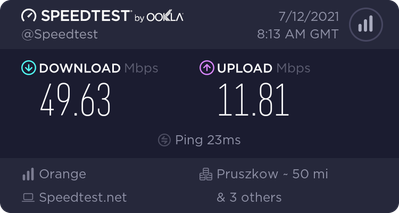

Ogólnie tutaj jest teren wiejski i do nadajnika w linii prostej jest 4,5 - 5 km. W zasadzie są dwa i dwa w powiedzmy w tym samym kierunku - tak jakby litera V gdzie u góry tej litery V są właśnie dwa nadajniki Orange. Wg mojej wiedzy agregacja to agregacja pasm z jednego nadajnika a nie z dwóch. Na mapie sprawdziłem że są na tych nadajnikach wszystkie pasma LTE FDD 900, 1800, 2100, 2600 (i wszystkie te pasma jak sprawdziłem obsługuje modem Huawei e3372s-153). Zastanawiam się jeszcze czy modem ten potrafi zrobić agregację ze wszystkich pasm czy np. tylko z dwóch (bo skoro dwie anteny mogę podpiąć to po to aby wzmocnić sygnał w dwóch/więcej częstotliwościach)?
Bez anteny (która obecnie jest umieszczona pod dachem) takie prędkości były nieosiągalne, jak kojarzę było do max 20 Mbps ale i modem był trochę w innej miejscu - niżej ulokowany na parterze. W każdym razie widzę przy odłączeniu anteny czy przy zmianie kierunku anteny jak od razu reagują wartości w RSSI i w RSRP.
Jeszcze kolejny wynik:
 Jest bardzo dobrze. 🙂
  • 16220
  • 67630
  • 878
@tolekSpróbuj wyżej wynieść antenę (na testy) na tyle na ile pozwolą kable...
