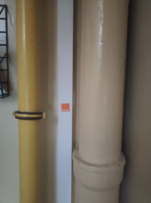

I teraz pytanie - co mogę w tej sytuacji zrobić? Kabel przebiega dosłownie metr obok moich drzwi i na plastikowej osłonie jest logo Orange, jestem na 99% pewien że instalacja jest, tylko strona (mapa zasięgu) tego nie podaje.

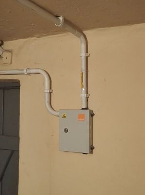

Waśnie sprawdziłem, jest skrzynka, jest plastikowa osłona kabli na każdym pietrze, a internetu na stronie nie ma

@frvrtm Zrobisz fotki? W piwnicy powinna być skrzynka dla Twojego pionu. Czy biegną od niej jakieś kable w górę?
Jak na innych klatkach schodowych wprowadzają FTTH do lokali? Rurkami w ścianie, na zewnątrz przyklejając do ścian czy w listwach technicznych?

@PARANOJA Dlatego zapytałem czy znajdzie taka skrzynkę z logiem Orange w piwnicy przy wejściu. Piony też łatwo poznać, bo biegną do nich kable do góry. W blokach wszystkie media dochodzą do każdej klatki osobno. Nawet jak skrzynki są co druga klatka to z instalacją nie powinno być problemu. Dziwi mnie brak w inwentaryzacji dostępności lokali w tym pionie

skrzynka + pion poprowadzony przez klatkę, nie w ścianie
