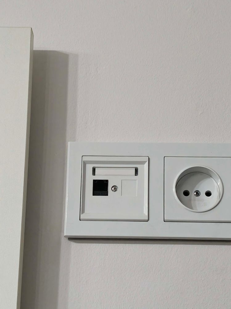

Cześć,
wynajmuję nowe mieszkanie i chcę mieć tutaj światłowód. Na stronie Orange jak i internet.gov.pl normalnie pokazuje dostępność nawet 2 Gb/s, ale w mieszkaniu jedynie co mam to takie gniazdo rj45, a skrzynka jest chyba w piwnicy. Właściciel mieszkania miał już tutaj kiedyś światłowód od innego operatora tylko przez to jedno łącze, więc połączenie jakieś jest. Tylko pytanie czy w przypadku FTTH też da się to jakoś połączyć, czy nie obejdzie się bez wiercenia? Jestem zielony w temacie.

@MatiP to zwiększa prawdopodobieństwo zastosowania ONT w piwnicy i instalacji do lokalu po kablu eth, a co za tym idzie opcji do 1Gb/sek.
I tak o wszystkim zadecyduje technik, bo jeśli np blok jest mieszany, czyli cześć starszych instalacji idzie po eth, a nowe mają zgodę administracji na dociąganie pełnego FTTH, to nowe mają opcje do 2Gb/sek, a tam gdzie nie można umowa jest na mniejszą prędkość

Nie da się odpowiedzieć na twoje pytanie nie znając szczegółów instalacji w budynku. Może tak, a może nie. Generalnie zamów to się przekonasz. Przyjdzie technik, powie co i jak. Jeśli ci się nie spodoba to co powie, zawsze możesz zrezygnować.
PS. Gniazdka światłowodowe raczej występują w formacie natynkowym, więc do samego gniazdka nic ze ścianami nie trzeba robić.

Jeśli nie będzie potrzeby zakładania gniazdka światłowodowego, to w jaki sposób to może działać, że wystarczy tylko to gniazdko ze zdjęcia? Przeczytałem w necie coś o ONT, ale nie wiem czy o to chodzi

@MatiP  jeśli poprzedni lokator miał net światłowodowy, a nie było instalacji pełnego FTTH, czyli gniazda optycznego w domu to znaczy, że miał wyniesiony ONT.
W piwnicy w skrzynce miał założony konwerter światło -ethernet i po eth z tego gniazda w domu miał podłączony modem.
Max prędkość wtedy to 900Mb/sek ( opcja sprzedawana usługi) a realna nawet przy dawniej sprzedawanej opcji 1Gb/sek to 960Mb/sek.
Pytanie teraz jest jedno: czyja to infrastrukturą. To, że usługa Orange to jedno, ale może być świadczona na sieci innego operatora i wtedy i tak trzeba założyć ONT zewnętrzny, a więc nic się nie zmieni

Wg mojej wiedzy, jeżeli na internet.gov i na Orange.pl pokazuje 2Gb to znaczy, że to jest SI lub Orange. Z tym, że 2Gb jest dostępne tylko w opcji bez ONT, więc technik będzie musiał doprowadzić światłowod do mieszkania.

Jest na sieci innego operatora, w koszyku pokazuje się dodatkowa opłata 4,99 za innego dostawcę

Inny operator to prawdopodobne oznacza SI czyli Swiatłowód inwestycje.  Z resztą  możesz sprawdzić to na internet.gov . Możliwe, że jest tam taki wpis, że Światłowód Inwestycje - dostawca hurtowy.

@MatiP  jaką opcję prędkości masz dostępną na adresie na stronie mapy zasięgu Orange?
Jeśli do 1Gb/sek, to technik założy ONT w piwnicy, a u Ciebie po ethernet modem
Budynek ma status sieci FTTB, ostatnia mila po eth

Racja, jest tak napisane
2 Gb/s
