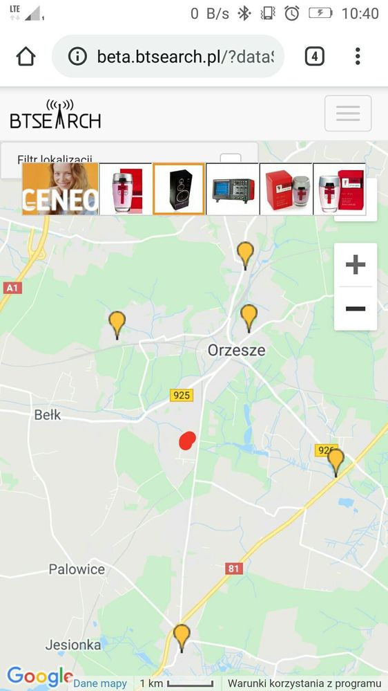

Sygnał ktory dochodzi musi byc mega słaby skoro leżąc w łóżku na poduszce sie połączę z netem, a gdy mam telefon 20cm dalej , zasięgu brak.
Brak zasięgu
Tak wyglada mapka nadajnikow w pobliżu. Czerwona kropka to miejsce gdzie mieszkam mniej wiecejreceived_729892104164323.jpeg

Skoro podajesz, że na zewnątrz masz przynajmniej trzy kreski na telefonie, to antena zewnętrzna poprawi zasięg. Można zresztą router wziąć podpisując umowę internetowo, a jeśli nie będzie odpowiadało, to do 14 dni jest czas na zwrot. Kartę SIM można użyć nową za 5 PLN, gdzie jest 6 GB (15 GB w żabce) do wykorzystania. Trochę gorzej z anteną zewnętrzną. Trzeba by było na własną rękę.
