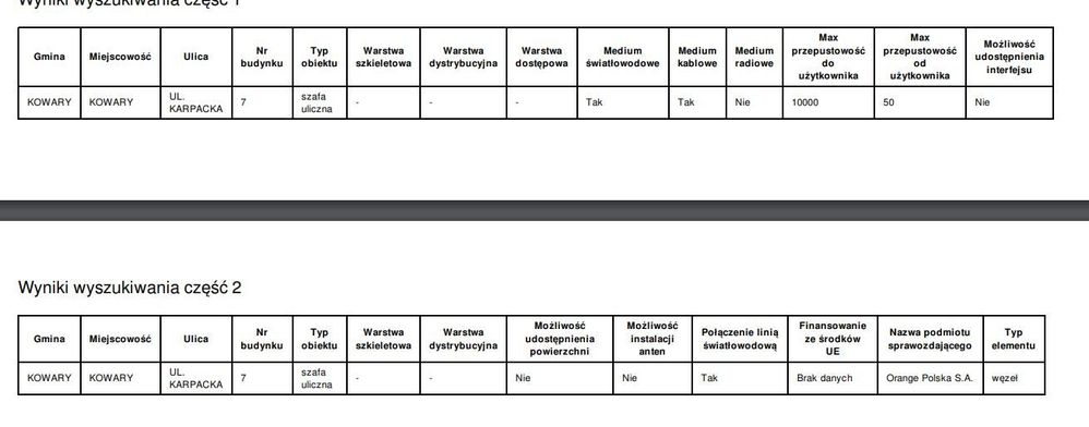

Takie informacje o tej skrzynce są na UKE:

@zieliin  toż pisałem, że przyczółki  złapali...daj fotkę, to powiemy co to jest, bo to szafa ONU może być, a to tylko wyniesiona cześć normalnej centrali jest, bez przyłączy światłowodowych. Tylko technologie miedziane, ale węzeł zasilany światłowodem nie do wykorzystania przez klientów końcowych
